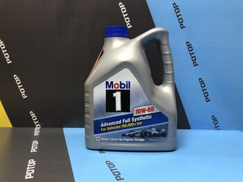

Вот масло для тех у кого пробег на авто 150+ тыс км :diablo:
Болид формулы 1 напечатан, в котором 0w20 залит
Изменено пользователем Oleg_is_250
  12.01.2022 в 12:55, Oleg_is_250 сказал:
Раскрыть
Получается, что Мобил нас обманывает?
  12.01.2022 в 17:34, avignon сказал:
Раскрыть
Да нет, они по моему открыто говорили что 5w50 и 10w60 на которых написано  "для 100 и 150 тыс км " это чисто маркетинг для особо одаренных людей, то что масло используют в гоночной технике это понятно, например в lexus LFA с его безумным мотором рекомендуется именно 5w50
