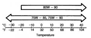

Добрый день. Порекомендуйте масло в раздаточную коробку и задний редуктор Murano z51 , оригинальное 80w90 gl-5 сильно густеет при температуре от -20 и ниже, хочу поробовать залить 75w90 gl-5 но какое конкретно не знаю
Кстати многие автолюбители боятся лить 75W90 GL-5. В мануале 80W-90 GL-5 рекомендуют, а для зимы оно густовато и на рынке доступно 75W-90 GL-5.
Владельцы думают раз в мануале именно 80W90 значит есть какая то проблема с 75W90 в их дифах.
Как вы думаете страхи беспочвенны?
В nissan Murano 2010 - когда на дворе валом 75W90 все равно рекомендуют 80W90, а в жарких странах советуют SAE 90 (*5: For hot climates, viscosity SAE 90 is suitable for ambient temperatures above 328F (0C).)

Так где истина??? (насчет замены GL-5 с 80 на 75 в раздатке и заднем редукторе Мурано)
В Сочи можно и 80, в остальной России лучше 75.
@SAID, немецкий сайт TOTAL рекомендует 75w-90 http://www.lubadmin.com/upload/produit/FichePDF/lang_44/168.pdf (кряк + синтетика).

@Bovich, подойдет любое нормальное 75W-90 API GL 5...
спасибо значит залью  GS Oil Kixx Geartec GL-5 75W-90 он по цене норм!
