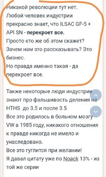

SAE20 говорил, что ILSAC/SN легко перекроет потребности любого мотора, а это не "крутые" масла, а скорее наоборот, самые слабые. Так что имеем ваше слово против его слов  :pardon:
