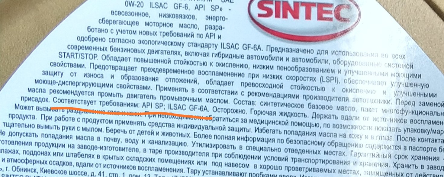

На задней этикетке написано, что одобрения мв 229.5 и АСЕА А3/в4.
А точно так? Точно одобрение?
Или соответствует требованиям?
На других маслах так написано:
IMG_20220910_104151.thumb.jpg.592fc29dae589f3f8525d14e6d83c3fe.jpgIMG_20220910_104026.thumb.jpg.278069741599023ae0e90797edeb634c.jpg
2 часа назад, YWU12V сказал:
 Вам шашечки или ехать? На пробег 5-7.5 тыс фиолетово.
