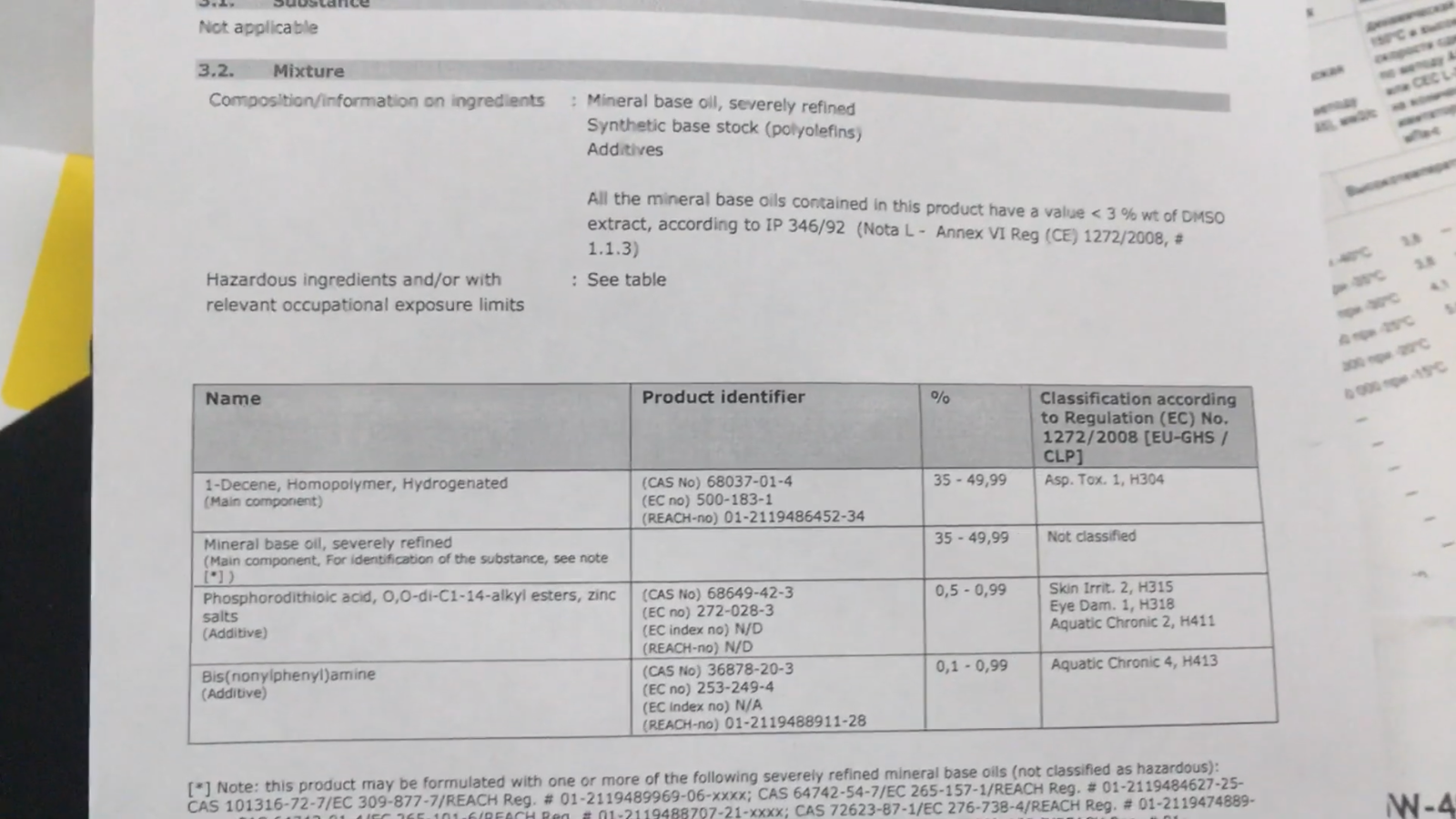

Здравствуйте
Помогите выбрать масло для камри 50 мотор 2ar-fe
езжу в Москве, пробки.. иногда трасса, могу нажать на педаль 140-160км/ч
масло меняю раз в 5-6 тыс пробега
До 87т пробега ездила на масле 0w20
после до 97 проехал на шел ультра 5w30
менял два раза, чернеет быстро
щас залито эни 0w30, пробег 99т
Следующие хочу залить эни 0w40 и лить круглый год его
что скажите?
кстати тут нашёл паспорт жни 0w40, что можно сказать о этом масле?
