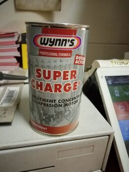

apologize Tattoed.arm сверху до кучи е*ануть баночку какой-нибудь противодымной загущающей присадки ,типа Engine Oil  Treatment, чтоб уж наверняка
такой штоле?:sarcastic:
Изменено пользователем Дюпелёк
