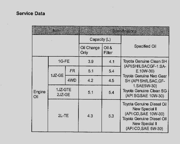

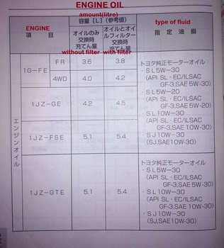

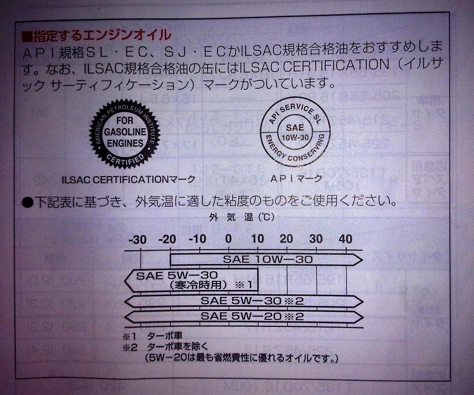

to124 art707 чем допускается? А я и не предлагал 0w-20 лить, к чему эти крайности? Я понимаю если в 1JZ-GTE, 2JZ-GTE еще куда ни шло, а в 1G-FE оно к чему, какой в этом смысл? И причем здесь вообще Euro R?
Вот наироднейшие японские мануалы, где здесь 5w-50? Роднее не бывает. Придерживайтесь их.

  23.08.2019 в 07:07, fareastwood сказал:
