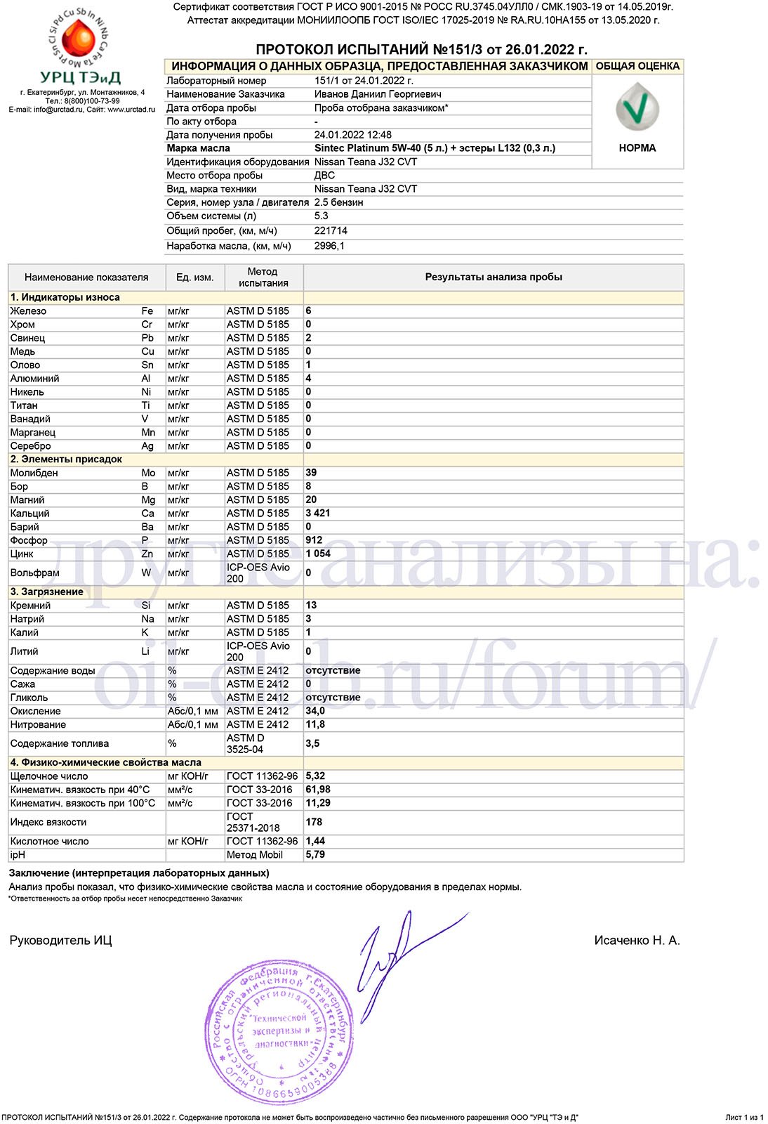

Sintec Platinum 5W-40 (API SN, ACEA A3/B4) + Синтолюкс L132 отработка на Ниссан Теана J32 после 2998 км

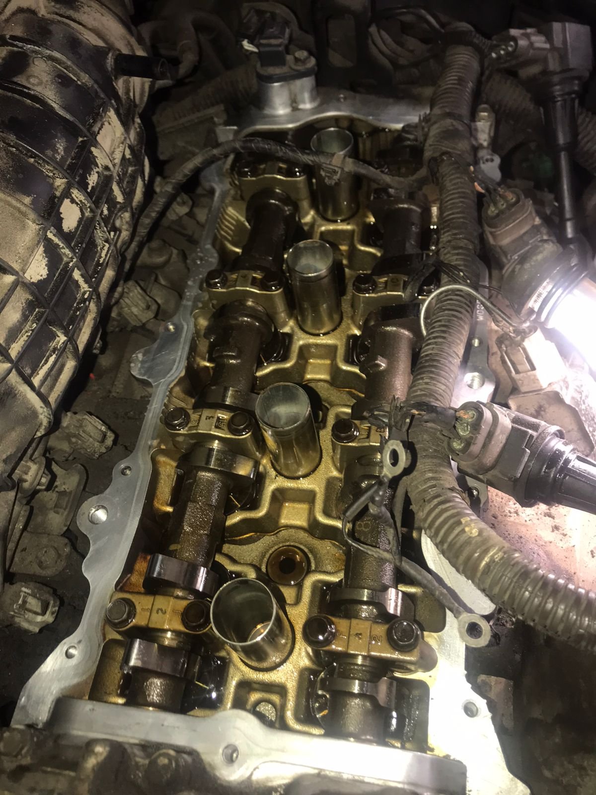

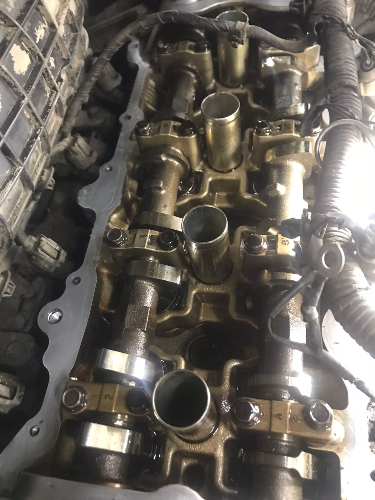

fire679 а фото до, грязной крышки не делал? :) Так то по анализу все норм.
  28.01.2022 в 12:37, torcon сказал:
Раскрыть
  Вот фото до как раз и не сделал. Синтэк порадовал. 209 м.ч. в 100%  городе с пробками выдержал отлично. Даже L132 не сильно прибил масло, как предполагалось. Щелочное достойное еще, кислотное и близко его не догоняет. Разжижение с расчетных 12,47 cSt  тоже нормальное. С учетом этого анализа катану как я на таком же масле 270-300 моточасов.
А еще я ради эксперимента никогда не грел мотор. Заводил, сметал снег и ехал.
Бенз только 92 обычный.
Торкону отдельно огромное спасибо !
Изменено пользователем fire679
Масло стало 5w30.
Жаль нет ик спектра.
Смущает низкое кислотное.
По анализу все отлично. Содержание металлов минимальное.
Ускоренного окисления от синто люкса нет.
Микс слит очень рано, судя по щелочному маслу миксу ещё ходить и ходить, до 300мч точно.
Автору, спасибо за интересный анализ.
П. С. По варику, коллеги, верно написали)
Изменено пользователем Elrus
fire679 Спасибо за анализ. У меня сейчас тоже Синтек Платина залит с синтолюксом, в зиму, так сказать пожиже. Только 5W-30 4 литра и 250 мл синтолюкса. Были опасения что жиденько, а по эксплуатации всё норм, по утрам тихо, крутится бодро. И глядя на твой анализ опасения развеялись. Покатаю часов 250, как раз до весны

Вы сожгли где-то 450-500 литров топлива. Даже моей осторожной заменой масла ( 150 литров бензина на литр масла ) вы могли смело катать ещё 250-300 литров, ближе к 5 тысячам предел и получится в таком стоячем режиме.
