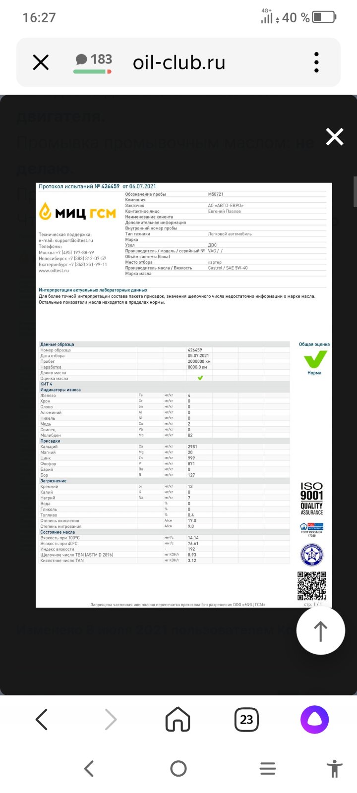

Вот отработка синтезе платинум на таком же двигателе,ни чуть не хуже,зачем переплачивать за новус?
2 часа назад, В.И. сказал:
Экспертиза на которую Вы ссылайтесь ЗДЕСЬ
Модель двигателя та же и на этом сходство заканчивается! )
В нашей экспертизе пробег на масле 10 700 км
В Вашем примере 8 587 км
Разница в 2 000 км
Наше масло работало только с бензином.
Sintec не малую часть проехал на газовом топливе - которое менее агрессивно к маслу.
Когда ссылайтесь на другой опыт находите пожалуйста сопоставимые условия и давайте ссылки на экспертизы!
В.И. неужели за 3-4 года проведённых на форуме то что написано выше не понятно ?
Ну и в теме др анализа тоже самое...
Ну этот на бензине ездил на Кастрол магнатек 5-40 пробег меньше всего на 2000
Я ж не спорю масло новус хорошее ,но с учётом доставки в мою деревню ох как не лешего обходиться,звонил им доставка только сдек
Только что, В.И. сказал:
Да, СДЭК, охренительно дорогая компания ...
По металлам хорошо
Кислотное щелочное всё... Сначала подумал за плохой бенз. Но потом посмотрел Роснефть и Лукойл.
