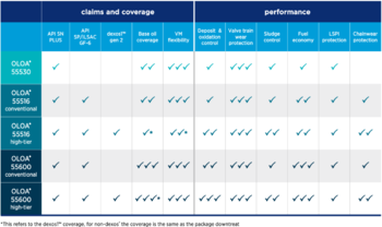

27 минут назад, torcon сказал:
перешли на Chevron Oronite
 OLOA55516 ?:unsure:
Цитата
Oronite предлагает гибкое решение в виде OLOA® 55600, каскадной аддитивной технологии, которая может соответствовать требованиям API SP, API SP с сохранением ресурсов, ILSAC GF-6a и ILSAC GF-6b, а также спецификациям производительности dexos1TM Gen2. OLOA 55600 доказал свою эффективность во всех тестах GF-6. Официальная дата первого лицензирования, которая должна быть одобрена API Lubricants Group, — 1 мая 2020 года. OLOA® 55516 — еще один вариант, поскольку он также соответствует спецификациям ILSAC GF-6/dexos1TM Gen2. Как OLOA 55600, так и OLOA 55516 имеют встроенные депрессорные присадки, доступные с OLOA 55603 и OLOA 55517
Oronite имеет полное покрытие всей линейки модификаторов вязкости (VM) PARATONE®, включая OCP 24, 35 и 50 SSI. Для некоторых комбинаций VM и базового масла потребуются только дополнительные стендовые испытания.
