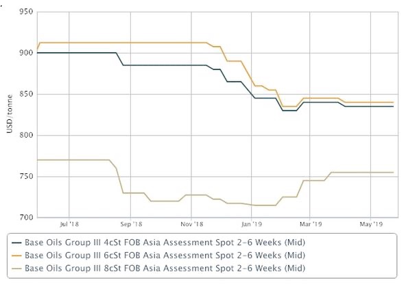

Посмею предположить, что низковязкие базы имеют не только более дешевую цену посравнению с более густыми,
Раскрыть
Да нет, 4 и 6 практически в одной цене и подороже, чем 8 sCt. А при необходимости загущать до определенной вязкости, загустителя нужно больше по сравнению с более густыми
