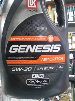

далее Lukoil genesis armortech 5-30 kia hyundai до 220 тык. замена каждые 7-8 тык
