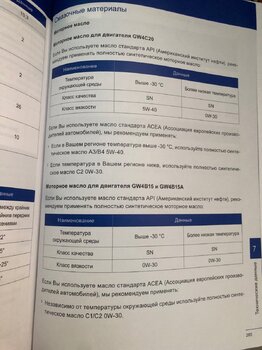

Есть такой авто ( HAVAL f7x 2.0 gdit 2021г ). Если вкратце, в мануале указано масло А3/В4 5w40!!! Но как так, не пойму, двигатель ведь с прямым впрыском!!! И следовательно ему нужно малозольное масло, типо С2/С3. Может я что-то не понимаю)) Подскажите пожалуйста какое масло мне подойдёт? Эксплуатация в С-Пб ( преимущественно город, короткие частые перемещения ), замена 250 мт/ч
Прямой впрыск не диагноз. Лучший вариант на зиму крепкий Kixx PAO1 0W-40, пока еще есть в продаже.

Тогда любое 5в40 С3, 5в30 С3 или 5в30 С2/С3.
Очень желательно, чтобы дополнительно присутствовал допуск МВ 229.51, это поможет накатать 250 мч.
