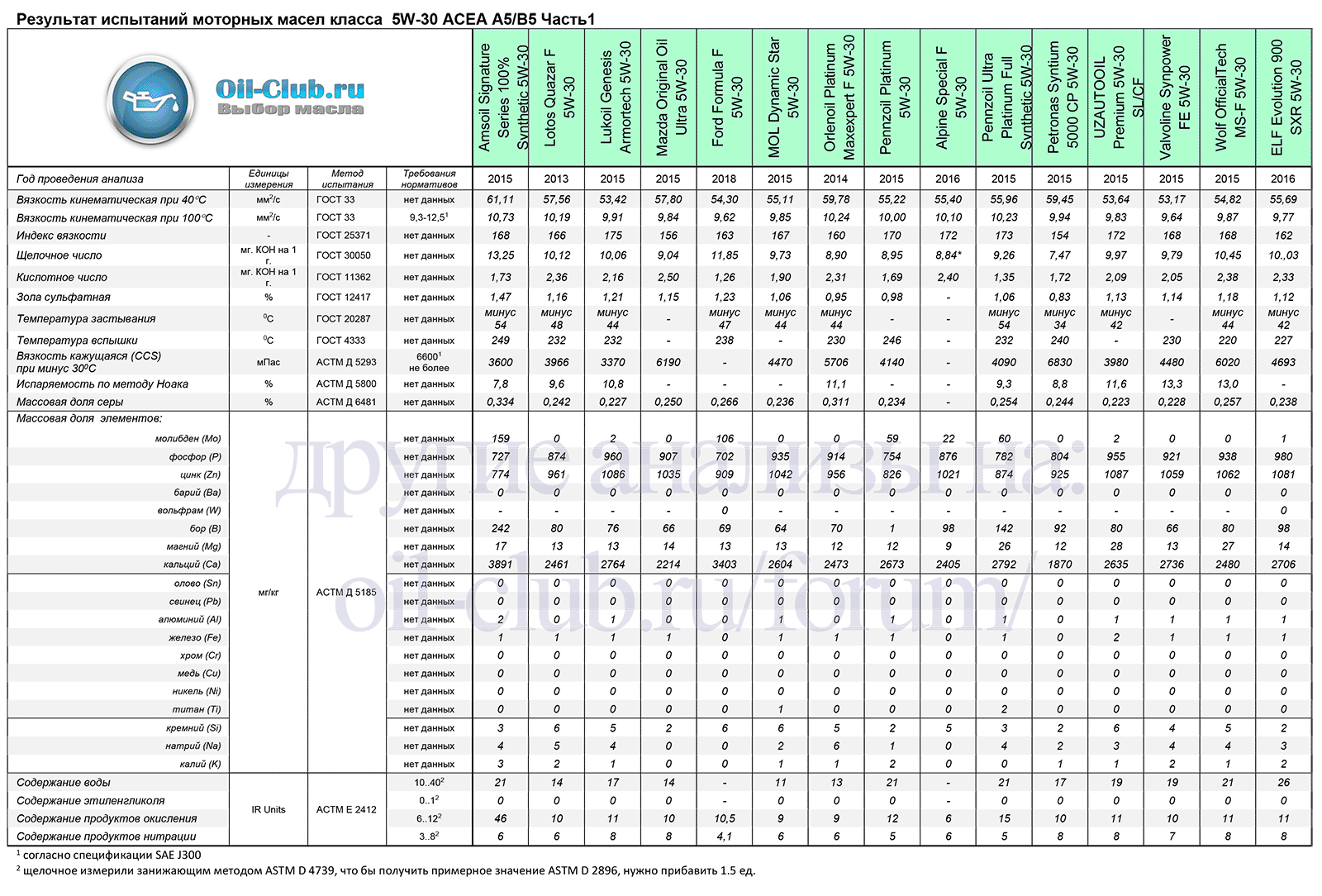

на днях выкладывал из сети рецептуру А5/В5 (крайний правый столбец). У Люкса база своя, но уровень понятен, что это типично - CCS 3500-4000, В Люксе VHVI-6 должно побольше быть, т.к. при таком балансе баз их VHVI-4 со свои низким CCS из масла 5W-30 сделает 0W-30.

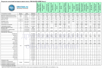

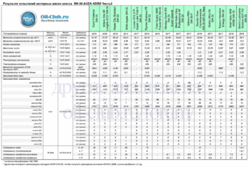

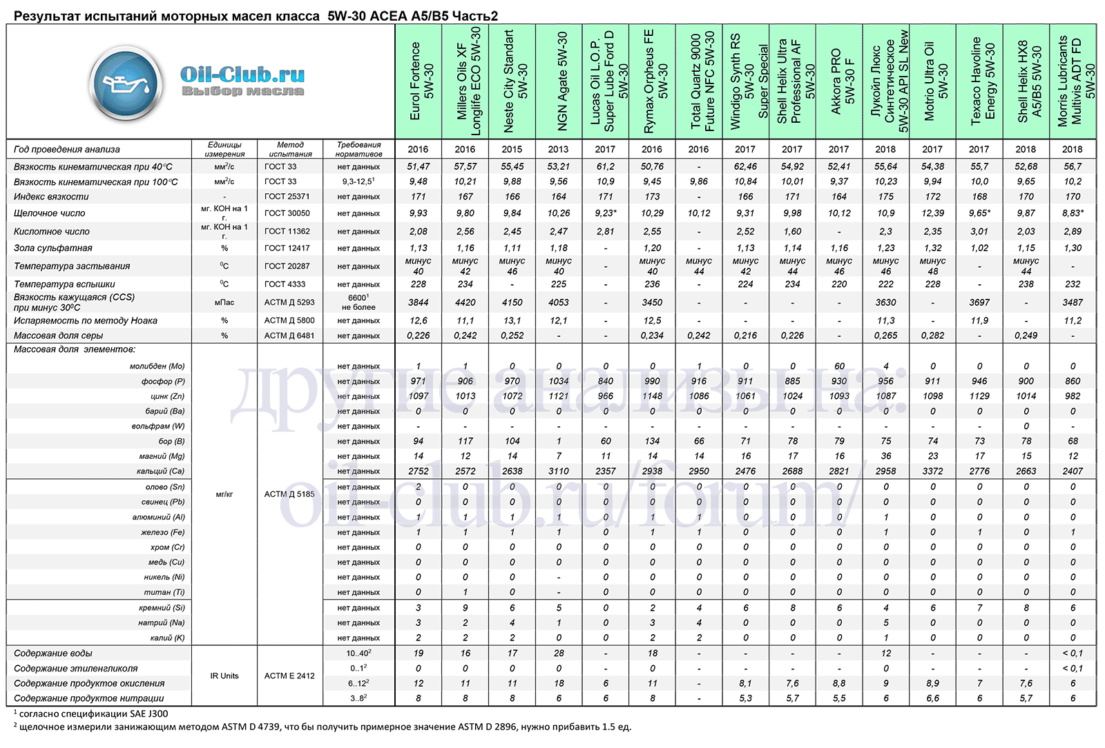

Этим они мне и не нравятся... Поглядел сейчас сводные таблицы
да они в принципе все такие.
