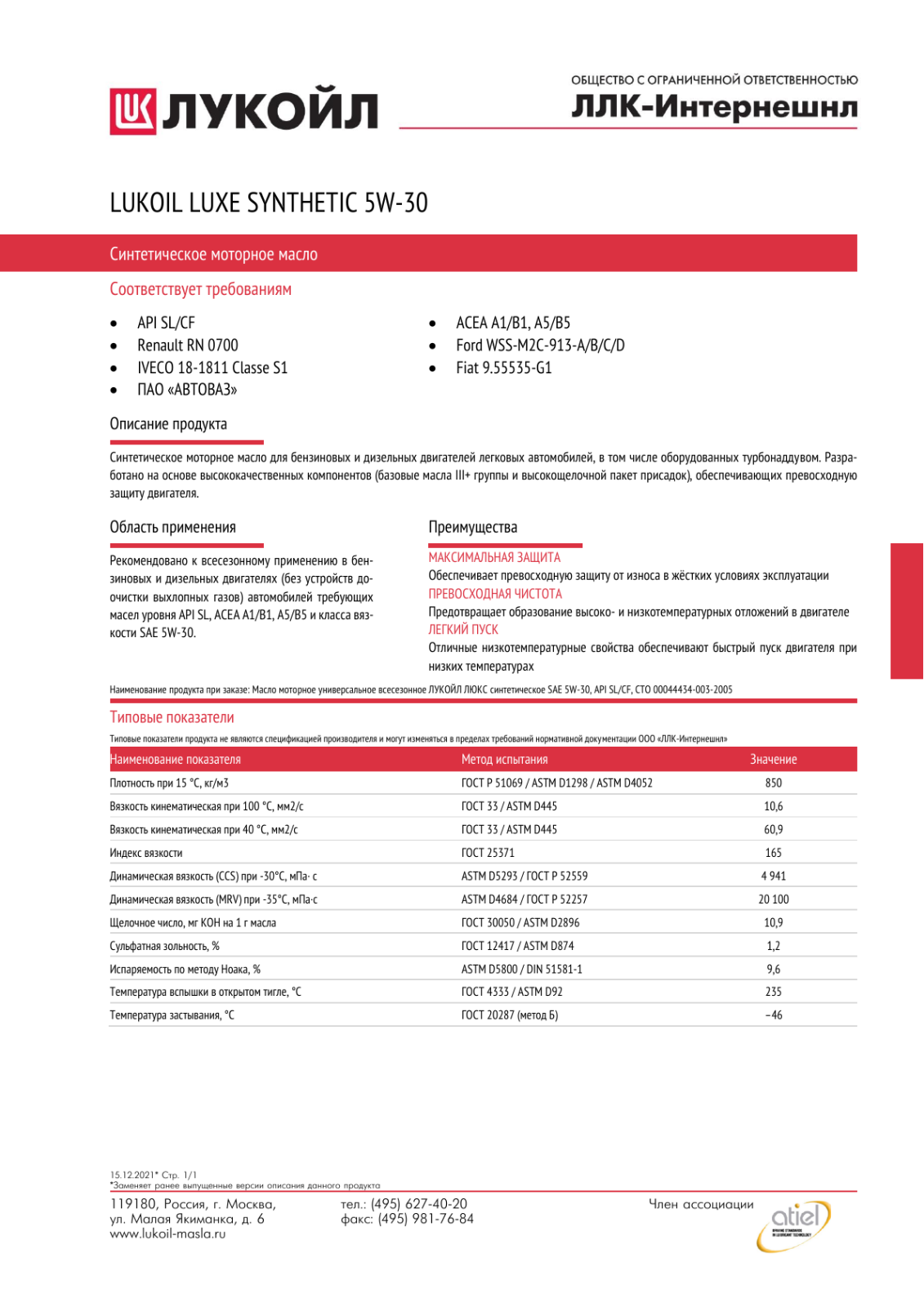

на днях выкладывал из сети рецептуру А5/В5 (крайний правый столбец). У Люкса база своя, но уровень понятен, что это типично - CCS 3500-4000, В Люксе VHVI-6 должно побольше быть, т.к. при таком балансе баз их VHVI-4 со свои низким CCS из масла 5W-30 сделает 0W-30.
вот так она выглядит полностью
допуск Форда не упомянут

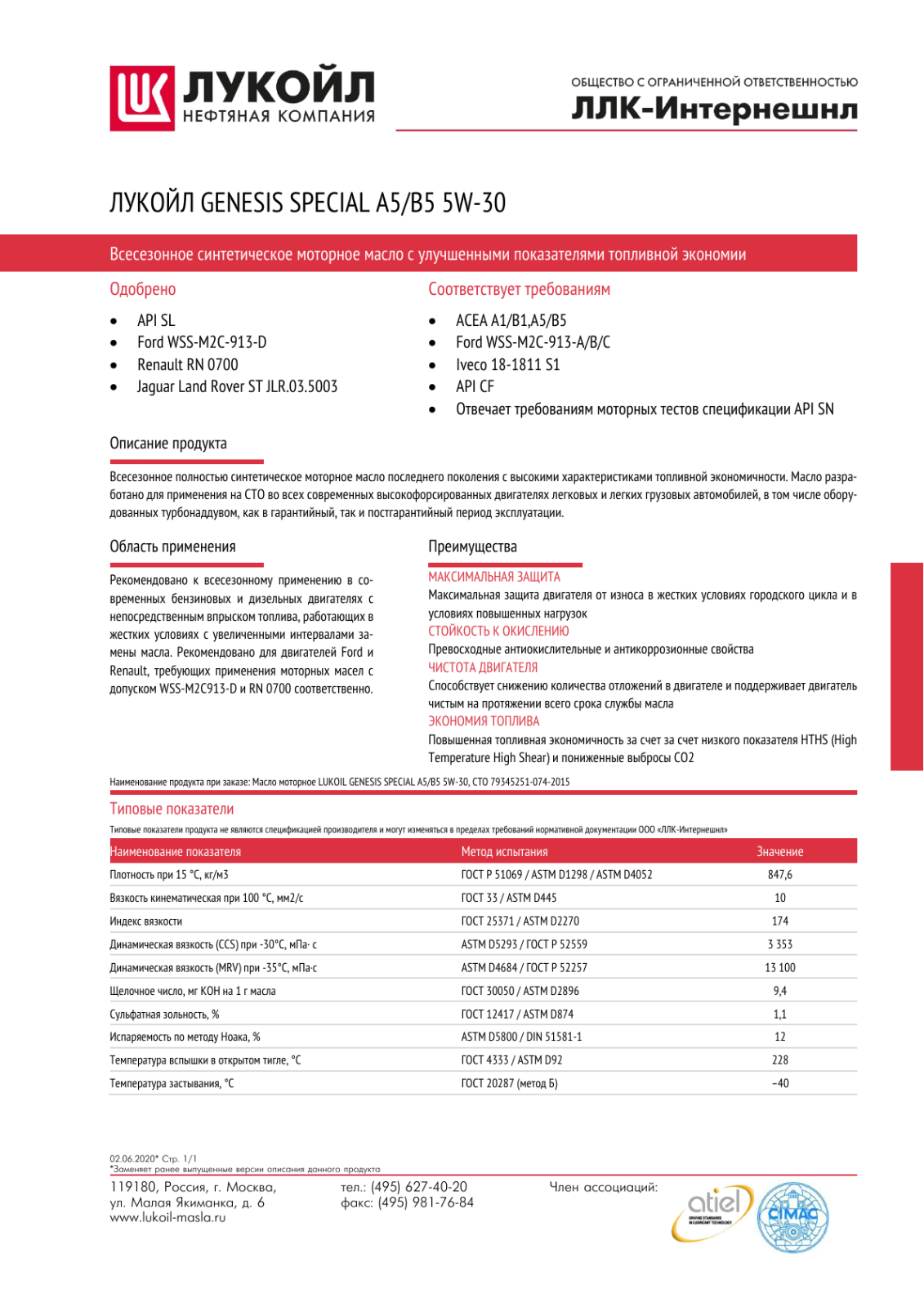

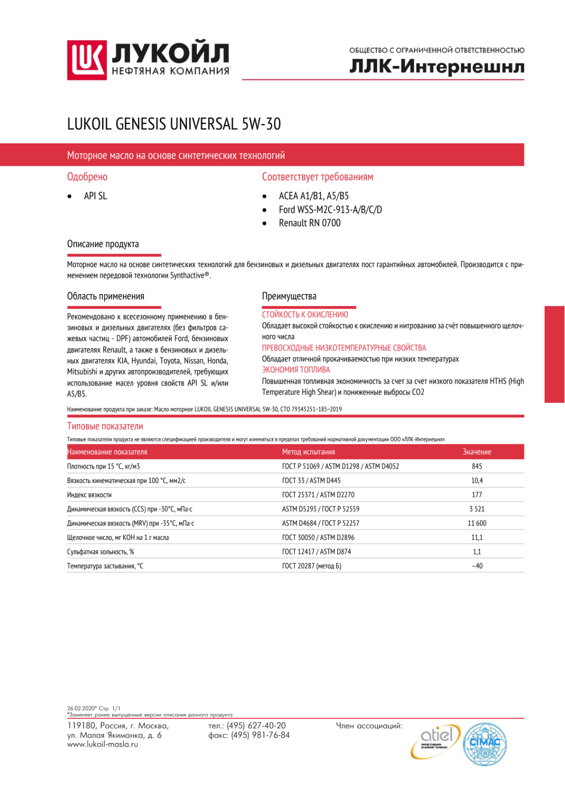

такое же соответствие как и у люкса и у универсала,
одобрение wss m2c 913 только у special A5/В5
luxe5W-30.thumb.png.b73912547ef336f7c21acff6b39ce87b.pngfd5W-30.thumb.png.5471edf4b4dea16abd584eed5825818d.pnguniversal5W-30.thumb.png.67123aa31dc6d90e12b8be9c2f0ad48f.pngspecial5W-30.thumb.png.e94d02b380cb259f6bd1277b5f153976.png

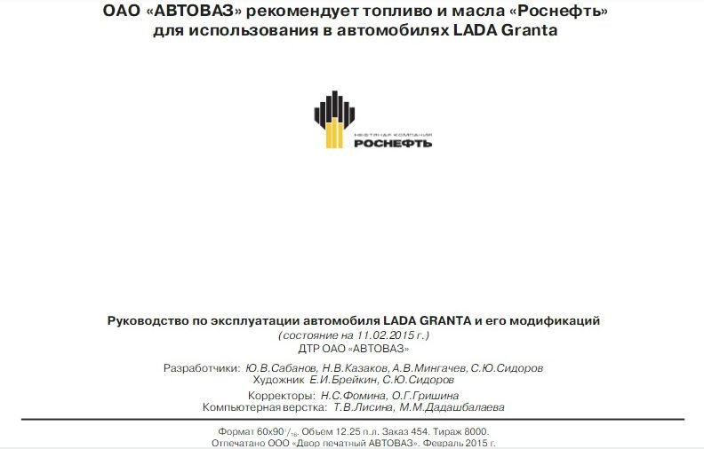

08.02.2022 в 09:50, YWU12V сказал:
Это в какой инструкции?
В редакции от 26.01.22 рекомендуют Роснефть.
Инструкция 2012 г., была получена вместе с машиной. Да и в книгах по ремонту Гранты эта же таблица с маслами.
29 минут назад, celer сказал:
Инструкция 2012 г.
Штош...
Примерно в 2014 году из руководства по эксплуатации Гранты пропал Лукойл, а уже в 2015 появилась Роснефть.
Изменено пользователем YWU12V
38 минут назад, YWU12V сказал:
Штош...
Роснефть и в 12-м году была рекомендована.
