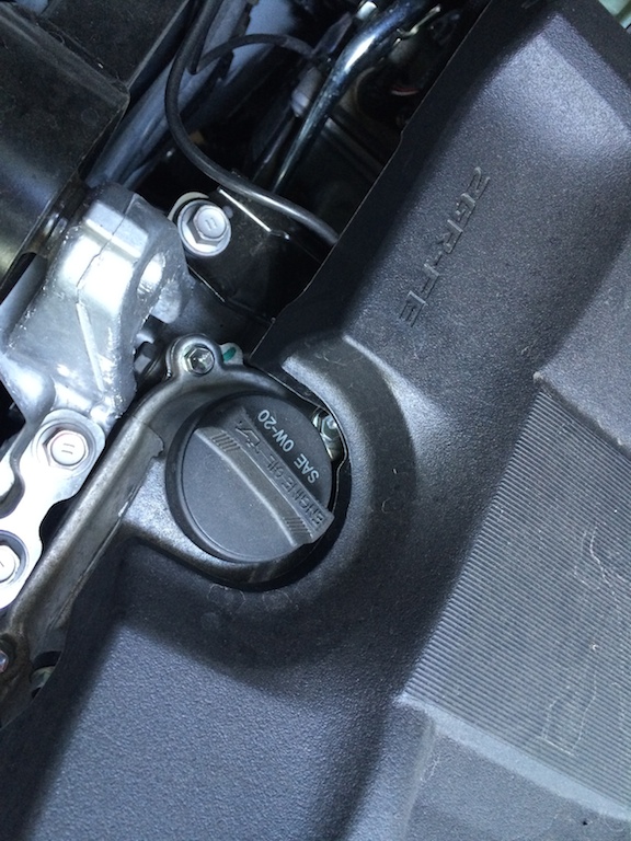

Смотрим американский мануална 2GR-FE:
Написано: "Используйте одобренное Тойотой оригинальное масло Тойота, или эквивалентное масло, удовлетворяющие нижеследующим требованиям по классу (уровню, категории) и вязкости". Т.е. альтернатива есть между двумя эти маслами - либо OEM, либо не OEM, но с заданными параметрами.
Параметры приведены тут же ниже: мультиградное ILSAC GF-5 0w-20. Возможна ли альтернатива? Да, в виде 5w-20, но строго до следующей замены, поскольку 0w-20 обеспечивает наилучшую топливную экономичность и низкотемпературные свойства среди эти двух масел (0w-20 и 5w-20). Третьего не дано.
Лезем под капот:
  Цитата
И в принципе в факте введения 0-20 нет ничего необычного. Если масло не приводит к быстрой кончине мотора и позволяет сэкономить какой-то мизер топлива, отчего бы его не рекомендовать повсеместно?
оно вообще не приводит к ускоренной кончине мотора, в который оно рекомендуется. Тут на таком масле ездят миллионы машин.

Коллега, вы для начала разберитесь - с чем именно вы пытаетесь спорить - с тем, что на американском рынке в массовом порядке автопроизводителями внедряются маловязкие масла, или с тем, какие даются рекомендации, и кто и как эти рекомендации понимает в силу различных объективных и субъективных (в основном) факторов.
Колега Васька_Петька, я вам пытаюсь доказать, что производитель не обязывает, а Р Е К О М Е Н Д У Е Т.
О том и написано в приведенном вами мануале. Никто вас не расстреляет и не снимет с гарантии, если вы зальете 0-30.
Но если фирма рекомендует, то и несет ответственность за неисправность, возникшую вследствии рекомендации.
там написано - рекомендованная вязкость 0w-20, при отсутствии допустимо использовать - 5w-20, но при первой возможности вернуться обратно на 0w-20. Для меня это вполне четко очерчивает круг вязкостей, допущенных производителем. Вам просто не зальют тут на официальном сервисе другое масло - "верь мне, я знаю". Откажут ли в гарантийном ремонте мотора в связи с маслом, не знаю - все знакомые, кто на 1GR/2GR,ездят на xw-20 и моторы не ломаются, и никто из них не парится по поводу xw-30, не говоря уж про совсем экзотические вязкости - xw-40.
ОК, я вам верю. Правда ранее вы писали:

  22.07.2014 в 12:14, Lew сказал:
Представили скан мануала Тойота, ОК, раз тойота внедряет - значит все внедряют на безальтернативной основе. ОК, спорить нет желания - аргумент железный, хрен поспоришь :up:
ну, хотите, другие мануалы посмотрим (мануал на тойоту я привел только потому, что Вами было сказано, что американские моторы не форсированные по отношению к другим, поэтому им можно на xw-20) - например на F150 - самая массовая машина на американском рынке на протяжении... ну, многих лет, не будут точно называть цифру, а то опять потребуете купить какой-нибудь журнал в подтверждение общеизвестного факта. Даже грузовик по своему предназначению и фактическому использованию. Также активно используется во флите (коммерческий парк).
Итого, что мы видим: для фордовских двигателей 3,7/5,0/6,2 литра необходимо использовать 5w-20 с обязательным фордовским допуском WSS-M2C945-A. Указаний на другие вязкости нет, да и просто нет, по-моему, других вязкостей с официальным WSS-M2C945-A. И опять - как ни странно (для Вас) - фордовские моторы или превосходят или равны по степени форсировки аналогичным тойотовским моторам. Аналогичные тойотовские моторы - в данном случае это хоть заслуженный 1GR-FE, хоть новые и относительно современные 2UR-FE и 3UR-FE. И те фордовские моторы и эти тойотовские - крайне распространенные моторы в классе легких грузовиков, которые здесь вообще любимая машина. фордвоский 6,2 распространен также в классе хэви дьюти. Это уже полноценные грузовики, хоть и не магистральные, как требуете Вы.
На ЭкоБусте 3,5v6 (на следующей странице, здесь на фото нет), который также ставится на F150, предписывается заливать низковязкое 5w-30 с WSS-M2C946-A. Без вариантов.
То, что я говорю - "все амеро/японопроизводители внедряют низковязкие масла" - это означает, что каждый автопроизводитель внедряет в качестве единственной вязкости для основного - подавляющего - парка машин. и картина на самом деле такая - это делает каждый японский и американский автопроизводитель на американском рынке. но это не означает, что это касается абсолютно всех моделей. Я же не написал, что "все автопроизводители внедряют абсолютно на все модели". Есть и редкие исключения в виде немассовых моделей или немассовых модификаций. Впрочем они картины не делают.
  Цитата
Вы правильно мыслите. Но опять же ваш вывод что "основная масса текущих массовых американских машин более форсирована" суть ваш личный субъективный вывод, не так ли?
Купите журнал автомобильная промышленность, там обычно приводятся данные статисследований, в том числе по форсировке ДВС в одном из годовых номеров.
Всегда считалось, что моторы автомобилей американского производства менее форсированны, чем немецкие и японские. Возможно, что теперь всё стало наоборот, статистики под рукой нет, а аргумет "верь мне - я знаю" стараюсь не применять.
Магистральные тягачи и карьерные самосвалы используют 0-20 ?
этот мой, безусловно, субъективный вывод строится на объективных данных - что вижу, про то и говорю. Давайте, я ничего покупать не буду - я здесь для своего удовольствия, а не на работе, а просто буду и дальше маскимально объективно сравнивать ТТХ автомобилей с японской и американской стороны, которые мне наиболее часто попадаются на глаза и которые объективно составляют существенную доля автопарка, особенно в аспекте того, что одни и те же двигатели устанавливаются не на одну модель, а на многие модели да еще нескольких брендов.
С мотором хонды S2000 я фордовские моторы для траков по степени форсировки сравнивать не буду.
Статистику по степени форсировки вы можете набрать из сравнения вышеуказанных мной массовых моторов. Куда еще более массовые моторы, как не на F150, пентастар у крайслера и серия GR/UR у тойоты? Для этого не нужны никакие журналы, чтобы понять - какие именно моторы являются основными рабочими лошадями у каждого из концернов на том или ином рынке и в том или ином сегменте?
Магистральные тягачи и карьерные самосвалы - пока еще нет - не на 0w-20. Судя по ассортименту в специализированных магазинах - 10w-30/15w-40. Я правда не совсем понял - причем тут магистральные тягачи и карьерная техника, когда мы на ней не ездим.
Но то, что маловязкие масла уже внедряются в виде ближайших перспективных разработок даже на такой технике, - скорее всего. "Внедряются" - многогранное слово. Это не обязательно выпускать прямо сейчас и сию минуту. Достаточно - в виде тренда.
Изменено пользователем Васька_Петька
