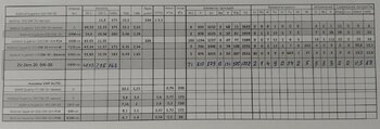

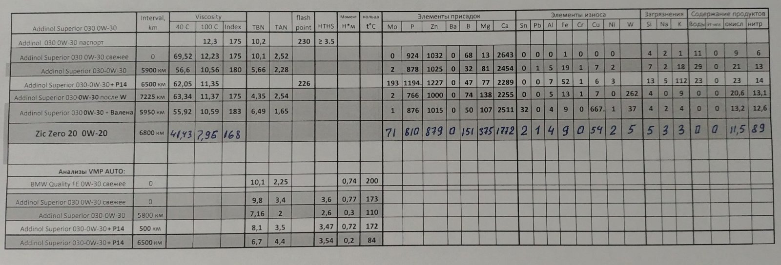

Aleksszlat а что тебя смущает, пробег за такой короткий срок или цифры в анализе?
Отличный анализ, видно что масло поработало заявленные моточасы. Жаль я шелл прикупил, надо было это масло припасти)))
это еще не режим таксиста, такситы убивают больше (ждут много, греются в салоне постоянно), но ездят правда на газу в основном, поэтому сравнение с такси не очень уместно.
Просто маленькая средняя скорость 19-23км.ч и много езды по городу. Нитрация +9.  Тяжелые условия эксплуатации. Масло медленно срабатывается, потому что само по себе такое, плюс это G4NA а не G4FC...
За анализ автору спасибо :good3: По износу отлично.

Ну как бы ежедневно по 7,7 моточаса в течении 40 дней, т.е. на "работе" по 9-10 часов(и это личная машина за 1,2 - 1,5 ляма) ... Ты в это можешь поверить(спроецируй на себя) ?
Машин даже обкатку не прошла, а износ сокращается к 40 т.км., и ты это прекрасно знаешь, + что это за движок, ну ты в курсе ... :mail1:.
А так то, написать можно что угодно с "честными" глазами  ...

Aleksszlat ну хотя бы, для начала, посмотри на бор.

Ну и посмотри на Мо.
