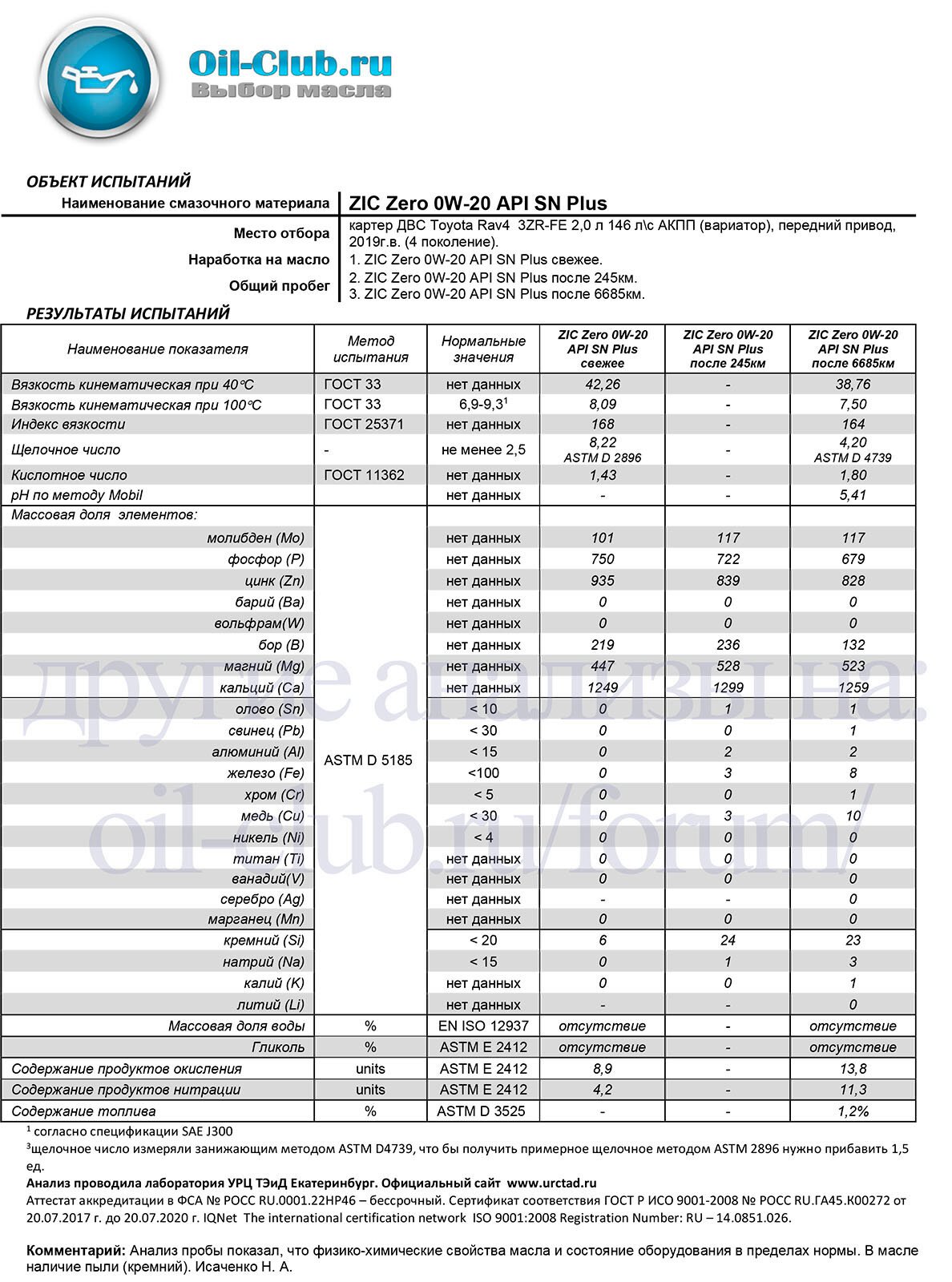

Бор сработался до значения меньше 100, что косвенно нам говорит о большой наработке в районе 300мч. Первоначального icp нет, масло смешалось с остатками старого, говорить о точности остальных элементов практически не имеет смысла.

А что не так-то? 3 анализа у меня, всё нормально, нигде металлы не строгало. И топливо g4na не льёт.
Тебя цифры анализа смущают, или заявленный ТС период времени и пройденное расстояние?

Да сработался бор, сработался.

Ага, а у меня чот не "сработался" .., чудно прям....
И Са на 400 ед. "сработался", и фосфор на 100 ед. так же упал ...

Вот если бы у ТС не сработался, вот это  был бы повод предъявить ошибку в пробеге/моточасах. Бор "садится" весьма существенно в отработках.

Да всё когда в комплексе ...
  10.02.2022 в 19:14, alex323 сказал:
Раскрыть
А остальное куда "садится", глаза откройте ....

Ну хз,  второй раз пересмотрел анализ, не вижу повода поспорить. В одном ты прав, тяжело каждый день столько времени за рулём. Но тут я без понятия, у кого как.

1144621529_ZICZero0W-20APISNPlusToyotaRav40-245-6685km48(UAOBASE).jpg.a3d0a1454b78e03670cd8f181ec41b70.jpg

Да не вопрос, открою. Уточни только, что именно садится. Что с чем ты сравниваешь?
