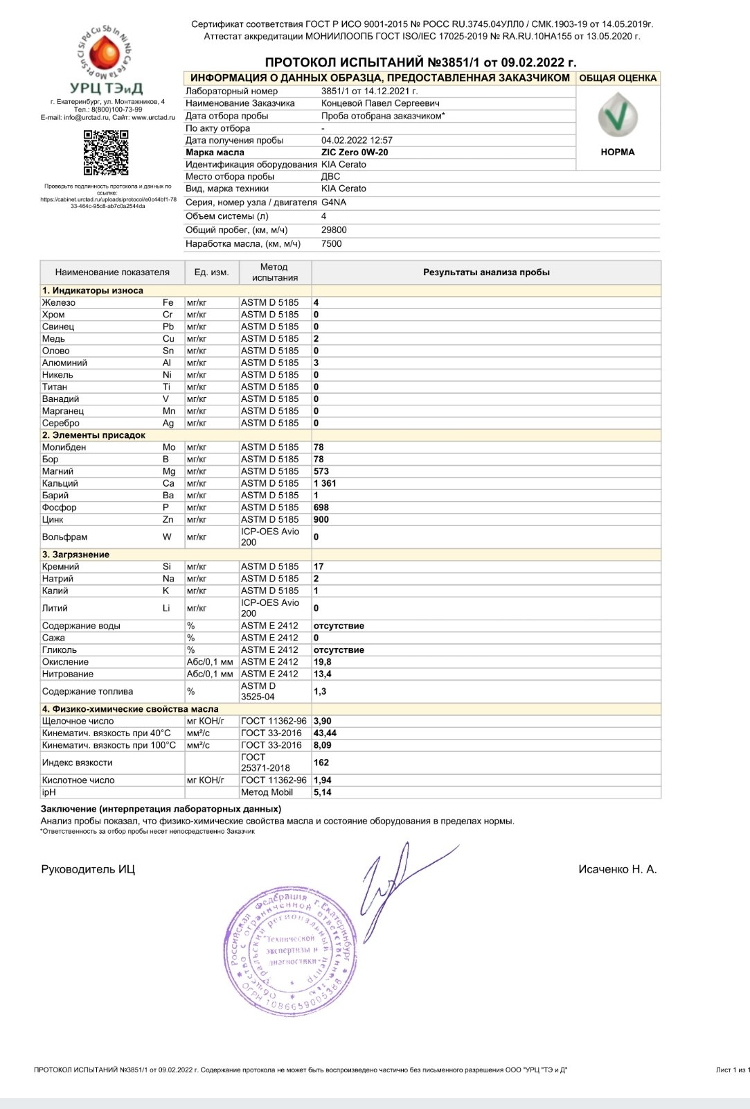

Zic Zero 0W-20 отработка на Kia Cerato после 7495 км
Только что, alex323 сказал:
Да не вопрос, открою. Уточни только, что именно садится. Что с чем ты сравниваешь?
На Cu не смотреть, "фонит" после Валены.
Aleksszlat вариантов масса. Может в другой партии замешали немного по другому. Может твой мотор по другому с маслом работает. Бенза меньше. А нитрование тут так поболя твоего, знач работало масло  немало
Еще раз. Не адресуя Фоме, который конечно не Фома.  А в общем. Какой нафиг, мне смысл увеличивать мч или пробег? Я делал анализ мобила ( примерно с такими же интервалом мч/км) сейчас зик, потом амсоил, планирую еще экстрим... Это разные компании и тд. Пробег, мч абсолютно правидивы. Полемика излишня и выглядит глупо. Автомобиль используется по полной. И на работе. И в личных целях. И в личных целях за рулем даже (о боже мой!), могу быть не я...Изначально планировал через 3 года, по окончанию гарантии, пробег будет 120 -140. Думаю +- так и будет.
    Смущает такой малый износ при городской езде.  Двигло NA "звезда" ютуб-мастерких. Корейцы в 3-й генерации научились делать?! Больше склоняюсь к недостоверной инфе. По износу подходит 90% трассы.
   И да, щелочи то! при 4л. масла?!
    С каких это на 7,5 движок стал
    беречь масло? Герметик тоже высох почему то?!
