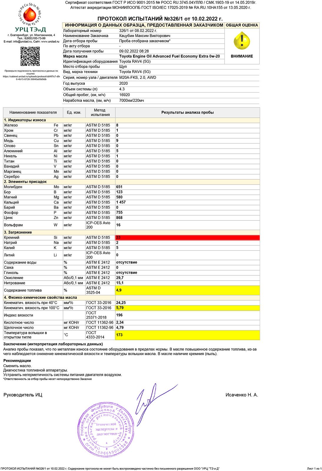

Toyota Engine Oil Advanced Fuel Economy Extra 0W-20 отработка на Toyota RAV4 после 7005км
  10.02.2022 в 10:18, Евген 48 сказал:
Ну всё, превратили ДВС в зассатый...
Раскрыть
Вот тут тоже надудонило в моем RAV4(4): топлива 4%, более 200 м/ч, тоже в основном город и зима…..но нет такой просадки вязкости при 100грС. Может все дело не в топливе и не в двигателе? А в стремном полимерном загустителе использованном в сабже?
  10.02.2022 в 12:16, Дюпелёк сказал:
Анализами :yes:
Раскрыть
Недавно один известный БМВ специалист хвастал отработкой на чисто минеральном масле практически без присадок,с исходной вязкостью около 6 cct,и не поверите тоже безизносное трение :yes:
  10.02.2022 в 17:36, smold сказал:
Раскрыть
Да нет, вроде всё более менее, там 4, тут 5, +- от "настроения" Лабы.
  10.02.2022 в 18:15, Евген 48 сказал:
Раскрыть
Значит дело в масле? В просадке его загустителя?

Ждём ваш анализ именно ZIC Zero 0W16. Очень интересно будет посмотреть. Очень нравится это масло. Думаю оно самое лучшее из протестированных здесь 0W16. Видел, что вы недавно писали, что пошли на вторую сотню часов работы двигателя.

Да, жаль хотел бы увидеть анализ именно ZIC Zero 0W16 потому что это масло с маленьким содержанием ПАО. Думаю, что оно все таки лучшее из всех здесь исследованных масел 0W16, в том числе и Petro Canada. Но вам виднее, это ваши деньги, вам решать. Что касается расхода топлива, он действительно очень невелик. И не сказать, что я пенсионерю, но и не летаю быстрее ангела-хранителя.
