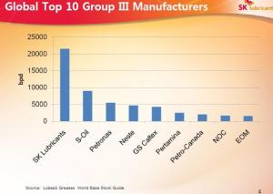

Petro-Canada - один из крупнейших в мире производителей гидрокрекинга и сроду не использовала ПАО от Castrol. Просто у них кряк такой морозостойкий - канадский :)
