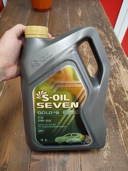

По итогу ломания головы остановился на S-OIL 0W20 C5. Цена вменяемая, подделок пока нет (тьфу 3 раза). Канистра уже у руках, через пару недель будет замена)

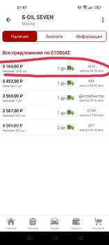

Привет) На озоне есть только литрушки, но магазин хз какой)
Брал на Автодоке у самого дешёвого поставщика, по канистре визуально все четко, внутри прям водичка плещется)

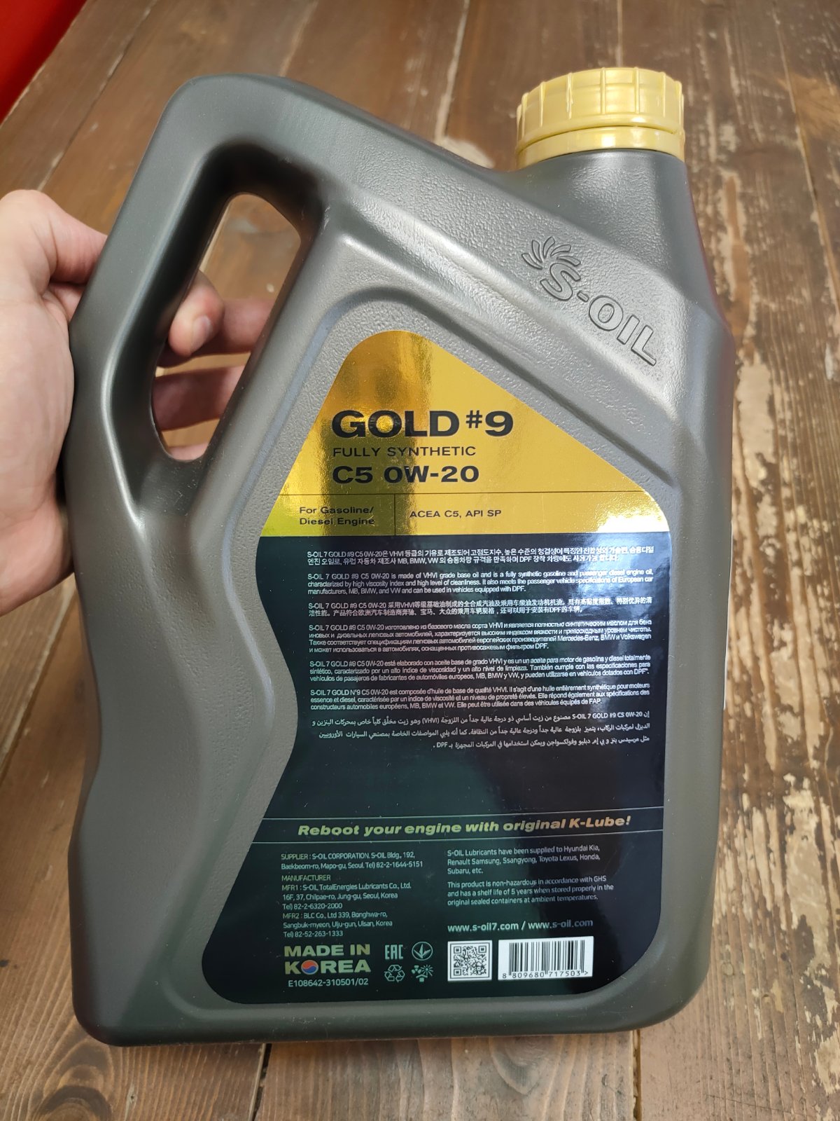

Boxer не видел такого масла у S-oil. С5 видел с золотистой этикеткой, GOLD#9.
34 минуты назад, alex323 сказал:
Этикетка переливается, как хамелеон. Подделка?)
Boxer я не в курсе. Но сильно вряд ли.
Даже не то что хамелеон, а просто глянец и отливает при разных углах)
В этом анализе вроде тоже такая же )
35 минут назад, Boxer сказал:
Кто будет подделывать копеечный  S-oil? Скорее уж его купят и зальют в канистру Mobil 1)

Ну С5 относительно не копеечный) SP да)
