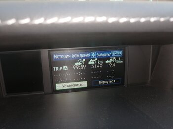

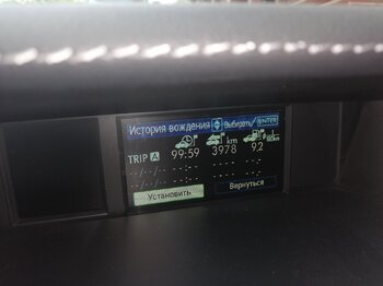

Mefistоf 4 315 Опубликовано: 27 июня 2022 Поделиться Опубликовано: 27 июня 2022 (изменено) 31.05.2022 в 10:55, Mefistоf сказал: Пробег на масле почти 3000 км. Израсходовано около 270 литров бензина (56,25 литров из расчёта на 1 литр масла в картере). Где-то треть-четверть ресурса масла "уже все". Не смотря на не самые простые режимы эксплуатации видимого расхода масла по щупу я не наблюдаю. Изменений в звуке работы мотора тоже, вроде бы, пока нет. Пробег почти 4000 км. Минимум половина ресурса масла уже тю-тю. Субъективно двигатель сталь работать чуть-чуть шумнее, по крайней мере на холостых и когда хорошо прогрет (в гараже хорошая акустика). Уровень масла по щупу по прежнему на месте. Изменено 27 июня 2022 пользователем Mefistоf 1 Ссылка на сообщение

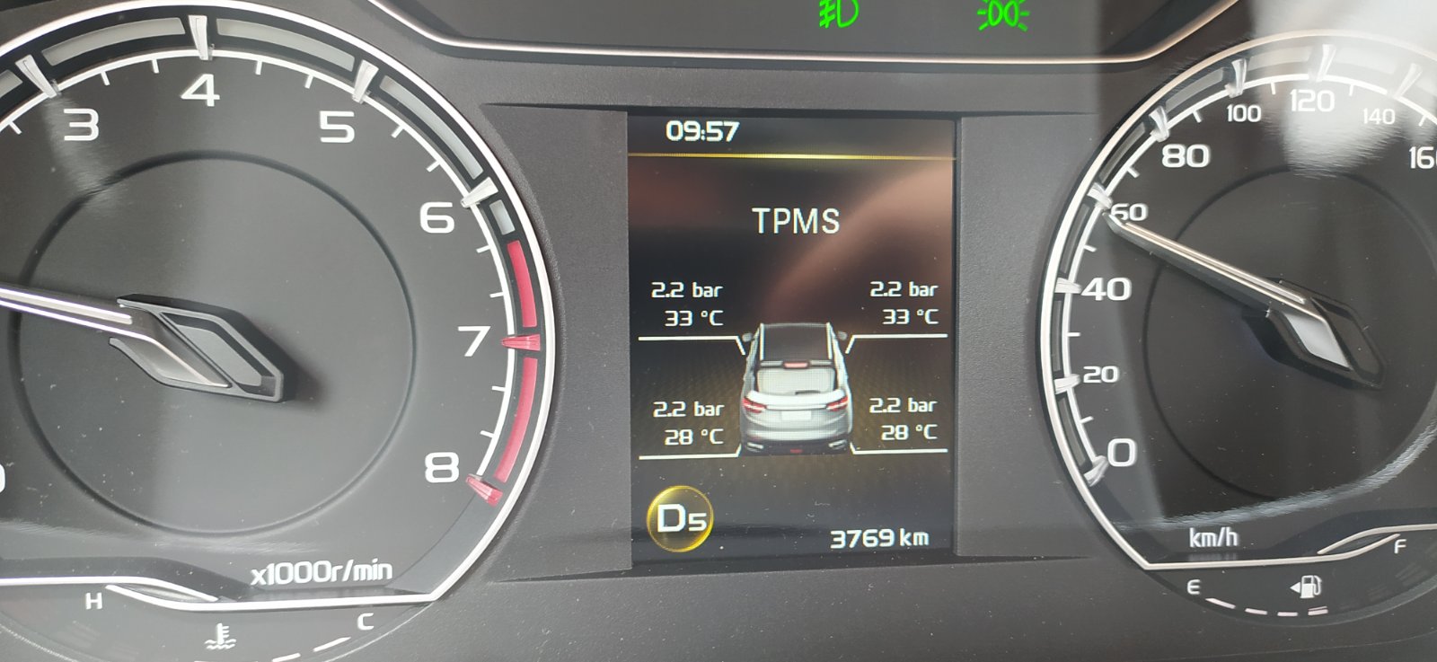

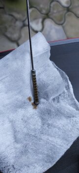

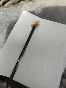

warlord999 337 Опубликовано: 11 июля 2022 Поделиться Опубликовано: 11 июля 2022 Всем привет. На данный момент пробег 3770 км, на этом масле а именно 0-20 (6.5 литров) проехал 1330 км. Масло тихое, уже потемнело немного, сначала на щупе вообще не было видно. Уровень был максимум, сейчас на 1-2 мм ниже. Режим город без пробок, короткие поездки, прогрев меньше минуты, иногда тапка в пол всё что есть. Всём спасибо) Ссылка на сообщение
Mefistоf 4 315 Опубликовано: 14 июля 2022 Поделиться Опубликовано: 14 июля 2022 (изменено) 27.06.2022 в 13:18, Mefistоf сказал: Пробег почти 4000 км. Минимум половина ресурса масла уже тю-тю. Субъективно двигатель сталь работать чуть-чуть шумнее, по крайней мере на холостых и когда хорошо прогрет (в гараже хорошая акустика). Уровень масла по щупу по прежнему на месте. Продолжаю серию отчётов. Пробег перевалил за 5000 км. Расход масла около нулевой. Масло очень нравится. Планирую накатать 7000-7500 км уже к концу августа. P.S. Масло моему двигателю очень зашло. По-прежнему достаточно тихо в любых режимах работы двигателя. На этом масле уже зафиксировал рекорды экономичности топлива. Изменено 14 июля 2022 пользователем Mefistоf 1 Ссылка на сообщение

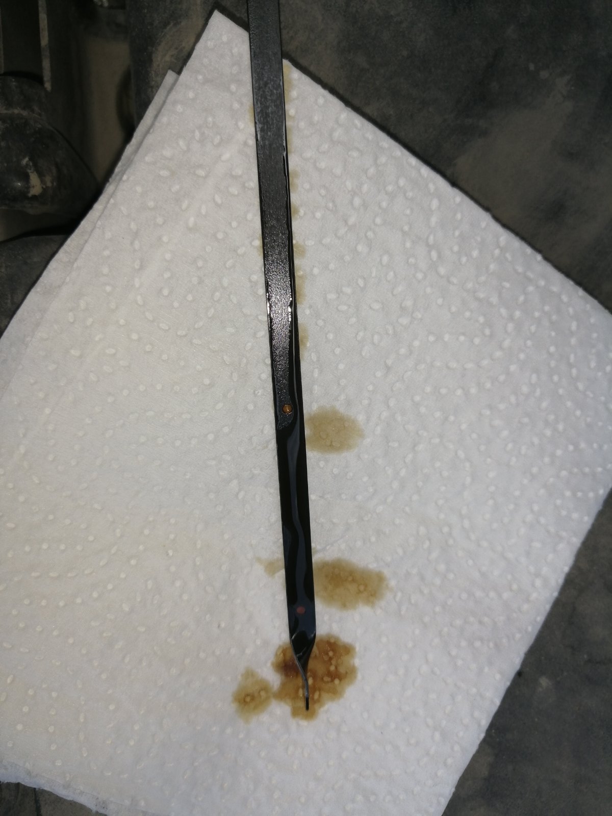

PurnSV 121 Опубликовано: 16 июля 2022 Поделиться Опубликовано: 16 июля 2022 Такс, проехал полторы тысячи км, предварительный отчёт: всё хорошо. Масло не угорело, слегка потемнело до светло-коричневого цвета. Каких-то принципиальных изменений в работе двигателя в худшую или лучшую сторону не заметил, всё как обычно. В целом всё устраивает, катаю дальше. Ссылка на сообщение

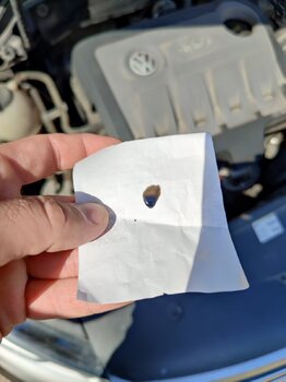

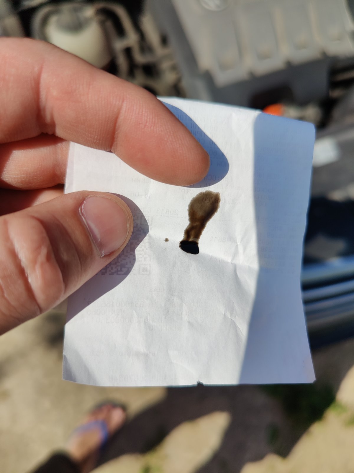

Mock 34 Опубликовано: 16 июля 2022 Поделиться Опубликовано: 16 июля 2022 VW Passat cc 2.0 tdi 170.hp (вся экология заводская, ЧИПа нету) Пробег 2050.км масло потемнело до состояния чуть темнее карамельного, посторонних шумов со стороны ДВС нет, все тихо и спокойно. Режим езды: 50% агрессивной, 50% спокойной (все это дело загородные поездки, машина гОрода "почти" не видит, уж светофоров точно!) В машине перемещаются 2.человека (нагрузок никаких нет), расхода масла как не было, так и нету, заправляем дизель только в Газпромнефть и только на одной заправке. О каких либо разницах с другим маслом не вижу/слышу, будет понятно, когда сольем это масло... Всем ровных дорог и хорошего масла вашим "коням" Фото отчет ниже. 1 Ссылка на сообщение
