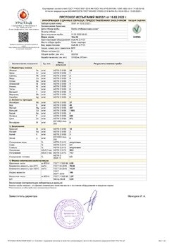

Mobil Delvac LCV 10W-30 отработка на А6 2.7TDI после 13100км, 370м/ч
Спасибо за анализ! Пробег на масле 13 тыс, 70% город, а металлов мизер. Надо взять 20 литров на весну-лето-осень, покатать в дизельном Santa Fe, да и в субару зайдёт.
370 часов, а масло как будто просто в канистре постояло! :good2:  Как с запуском в морозы дела обстояли?
Да какие там морозы... Самые низкие температуры что застал на этом масле минус 10, пару раз всего. Запуск как запуск.

san_sanuch для такого большого количества моточасов, вот эти 1-2-4ppm свинец-олово-медь - можно считать накопленными за большой пробег - это норма.
По ЦПГ тоже видно что все хорошо. Железа мало, алюминия мало. По маслу: щелочное высокое, сажи не много, вязкость как стояла так и стоит, pH еще хороший, с 8 литрами в картере, можно и больше ездить. Хотя я бы тоже не стал выжимать из него все соки. 300мч и на слив, бережный режим. В уме просто держать, что можно и затянуть до 400мч без последствий...

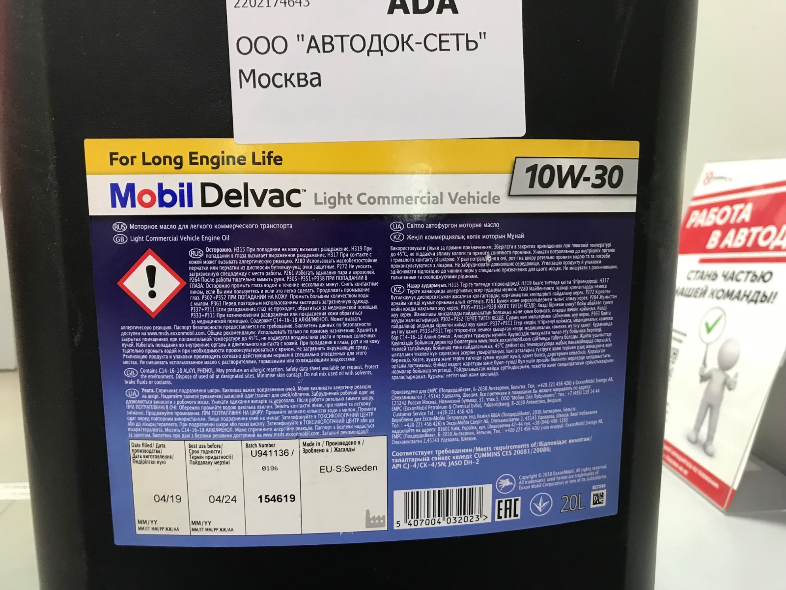

Взял канистру 20 литров. Производство Швеция. Брату в дизельный SantaFe на пару замен и мне в субару на одну замену. Покатаем весна-лето. Отлично по цене, 7900 в автодоке от дистибютора. 400 р литр. Оригинальность проверил.
