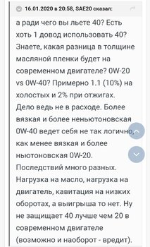

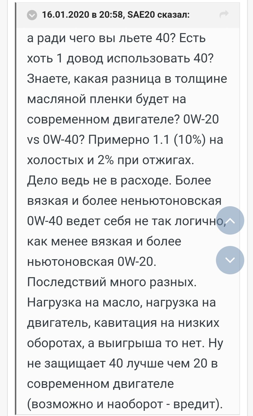

  19.02.2022 в 13:24, Nickol сказал:
Я удивлюсь, что от 0w-20 у вас будут херовые отработки!!!
Раскрыть
Вы, похоже, неправильно восприняли информацию, поданную SAE20.  Масло 0W-20 c индексом вязкости 229 никак не может рассматриваться как "более ньютоновское".
Primus да, помню. Говорил он, если память не изменяет, избегать масел с ИВ выше 175.

  20.02.2022 в 11:14, Nickol сказал:
Какая 0w-20 имеет ИВ 229 Здесь??? :dirol:
Правильно подавать информацию для восприятия явно не ваш конёк.
Читайте SAE20 правильней, чем я.
Раскрыть
То есть, нужно было специально воспользоваться калькулятором ИВ для того, чтобы написать точно, что масло Idemitsu Zepro Eco Medalist API SP GF-6A 0W-20 имеет ИВ = 242 ? 229 или 242 - это так принципиально для осознания того, что такое масло никак не может вести себя как "более ньютоновское" по сравнению с типичным 0W-40 ?
Изменено пользователем Primus
  20.02.2022 в 14:28, Primus сказал:
Раскрыть
Да ладно, не ломай веру человека. У других и на w40 износ, как у его 4b12 и движки чистые. А ещё, что в японский двигатель лить только японское масло.
