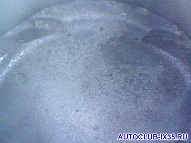

я сужу по эндоскопии что я на верном пути что лью 92 бензин. За другие автомобили говорить не буду. до степени сжатия 10 - 92 льется смело. 10.3 это конечно больше но близко к 10. Понимаю что 95 лучше. но у нас такой 95 что не известно от чего больше получишь вред. Весной опять сделаю эндоскопию и посмотрю тенденцию работы моего мотора и сделаю выводы

в москве 95 прекрасный. поэтому опасения напрасны
Полно выложенных красных поршней после 95. Тот кто мне делал эндоскопию тоже ездит на 95. И у многих видел на поршнях и на клапанах рыжие нагары
Вот фото моих  поршней
