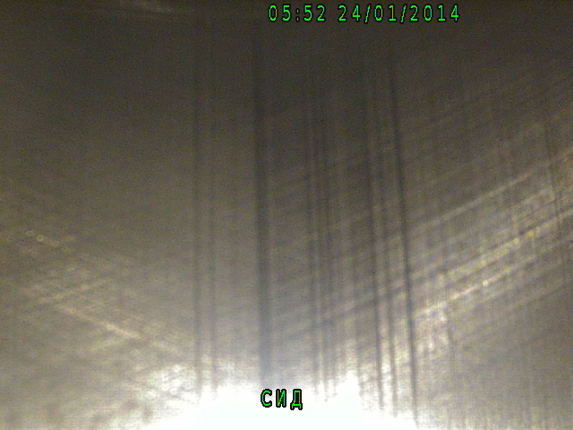

Да хз я думал что только ваг гомно моторы делает, про гаммы нареканий не слышал, ну ездят же некоторые по 200-500 тыс. км и ничего. А так пох пройдет 150-200 тыс загильзую поставлю форсунки охлаждения поршней если их нет в моем двс ( Киа Рио 2017), и буду дальше ездить.всеже приятней чем таз.
А вообще по поводу задиров возникла одна мысль, где то в инете находил что ось цилиндров смещена на 10 мм толь градусов , относительно оси коленвала, так вот может нехватает там масленого тумана из за этого ? Все имхо конечно.

На Gamma нет никаких повальных проблем с задирами, в сравнении с современными малокубатурными двигателями, эти двигателя у них получились достаточно надежными, учитывая сколько их продано уже на разных машинах, проблем с задирами не обнаружено.
Все что тут пишется про задиры пишут владельцы 2л двигателей, там да, они бывает возникают на достаточно небольших пробегах.

Мой G4FC с пробегом 35 т.км еще в январе 2014 года.
На каком масле была зима в Красноярске в 2014 г.? И какая была причина лезть в цилиндры?
На самом деле, самая тяжелая зима была 2012/2013 на заводской заливке(как я понял 5W-20), как раз не было прогревов и морозы под 35... Потом 0W-40 Shell Helix Ultra  :( Теперь то я умный :D  теперь в зиму либо 0W-20 либо 0W-30 A5/B5....

Что анализы? Вы эндоскопию сделайте ваших цилиндров и это будет лучше любых анализов если хотите видеть зависимость и влияние бензина. А анализы отработок про это ничего не скажут. Я делал эндоскопию и видел состояние своих поршней

Блин, второй вопрос не сразу увидел :ck:  Наличие эндоскопа и новых свечей  ;)
Так о чем мы тогда. То задиры к минимальным пробегам и = надо в двс уже залезть мотористам. То 140000км. пробега двс, который без проблемно работает - уже ничего не значит.

1.У нормально спроектированного и качественно изготовленного двигателя должен быть приличный ресурс, только лишь потому, что за него автовладельцы платят большие деньги, и за это вправе иметь приличный ресурс;
2.При нормальной эксплуатации задиров не должно быть вообще, а должен быть равномерный износ в течении всего своего цикла;
3.Как написал выше к 140-150т.к. задиров не должно быть, потому что не должно;
4.Ну а задиры до 50т.к. - это вообще ТРЭШ. И, при значительном количестве таких случаев, у меня язык не поворачивается назвать эти моторы говнодвигателями унутрэннэго сгаранийа.
Именно поэтому моё мнение - даже 140т.к. без задиров - это ни о чем. Ну не должно их быть никогда.
Речь, как понял, о моём моторе. Тогда скажу так - а правомерно ли сравнивать ресурс моторов, когда один, например, проехал 300 тыс. км по трассе в Европейской части России (пусть даже в Москве, но при этом 80-90% по МКАДу), а другой 140 тыс., но при этом больше половины эксплуатации в городе (при средней 18-20 км/ч), да ещё частенько ниже -30, вплоть до -40?
