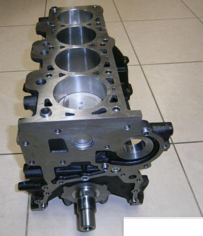

post-25134-0-55235300-1513329160_thumb.jpg   Шорт блок(с поршнями, шатунами и коленом).
302B32BU00 Изменено пользователем Inch
