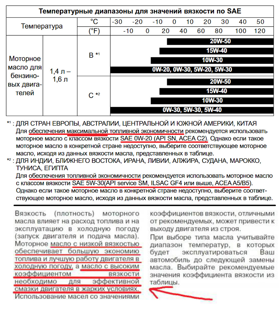

20ка тут не нужна, летом почти как на ближнем востоке жарит. А вместо Тотала можно брать оригинал TurboSyn, т.к. канистра 4л дешевле и удобнее 5ти литровой Тоталовской, а масло одинаковое. И учитывая обилие трасс лучше асеа а5 или а3, не илсаки. Тупо дольше ходят и дешевле выйдет в итоге.
Насчёт 20-ки - это лично ваше заблуждение убеждение, ни на чём не основанное. Я верю производителю, который во всём мире рекомендует 5W-20. А в Калифорнии или в Неваде, например, куда жарче, чем на вашем "ближнем востоке". Плюс я вижу отличный анализ отработки летом в Воронеже, где, кстати, до плюс 40...
Насчёт A3 - это сюда совсем лишнее - на своём моторе знаю, да и по отзывам в этой теме, что мотор "тупит" и больше греется на маслах с высоким HTHS>3.5. А у некоторых ещё и угар начинается при высоких оборотах по трассе...

  17.12.2017 в 12:14, rig сказал:
Вам нужно не верхнию цифру в вязкости менять, а нижнию. Скажем 10W-20  или 15W-20  :))
Прокачка по трубам остается прежней, базовое масло  более вязкое, нагрузку держит больше.
Более вязкое масло создает нагрузку. Чем выше вязкость, тем больше нагрузка на подшипники и мукфту коленвала. отсюда потери КПД ДВС, уменьшение динамики, увеличение расжода топлива
  17.12.2017 в 11:37, t696hm сказал:
До какой минусовой температуры считаете допустимым использовать 5W-20 Hyundai Premium LF Gasoline, 5W-30 Total Quartz 9000 Energy HKS?
В Волгограде норм. Ниже минус 25 я бы смотрел в сторону других масел...
  17.12.2017 в 12:38, Вадим_69 сказал:
Меня вообще порой умиляют Люди советующие в Гамму А3(масла с высоким HTHS), либо густые масла типо 5-40-
при том что смотришь под никами в подписи: указаны масла типа: Total HKS G-310 5w30,Петра-канада,или Dragon SN 0W20 и тд( маловязкие масла, с вязкостью 0(5)-20, 0(5)-30 - какие себе в Гамму льют)...
  И этот парадокс:  их советов, и то, что они наделе льют себе в машины порой просто умиляет. :unknw:

  17.12.2017 в 12:04, rig сказал:
Вадим нафига в субтропиках лить 5W- ?
Есть для такого случая 10W-30 низковязкие масла у них и базовое масло  покрепче.
 С учетом  местных условий 40С жары и горного серпантина самое то.
Да и загустителя по которому выше копья ломали в этой вязкости по нулям.
Превосходный вариант.
Есть возражения?   :)
Теоретически для больших нагрузок масла 10W-30 ILSAC хороши... Но вот по отзывам, подобные моторы опять же "тупят" на них. Не случайно почти нет масел 10W-30 с ACEA A5 - не "пролазят" в стандарты А5 по экономии топлива. Некоторые производители об этом в TDS прямо указывают - Engine protection only: Pennzoil Ultra SN.pdf
Короче, если таскать тяжёлый прицеп или серьёзный оффроуд, то да - 10W-30. Но я слабо представляю себе оффроуд на Гамме :D А с горными серпантинами, имхо, любая 5W-30 справится...
P.S. Не знаю, конечно, по делу или нет, но редкие случаи перегрева V6 Мицу 6B31 отмечены именно на маслах 10W-30  :unsure:
