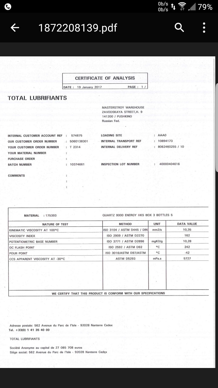

@Вадим_69,я кстати так и не понимаю почему LF 5w20 до -25. у него полный порядок с прокачкой. как 5w оно на 100% нормальное. Вот у турбосина и тотала уже всё хуже.
Сегодня -15 было.
LF течёт ощутимо бодрее, чем Zic 5w40 и Valvoline Maxlife 5w40. Хотя эти масла за прокрутку никто не ругал
@Silence, у тотал в норме застывание -40
Изменено пользователем Someone
@Someone, у тотал прокрутка уже на грани. А у LF  с запасом приличным. На застывание вообще пофигу в данном случае
Все нормально у тотал
