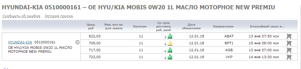

@S.Vinogradov, Вот оно  HYUNDAI-KIA  0510000461
OE HYU/KIA MOBIS 0W20 4L МАСЛО МОТОРНОЕ PREMIUM GA
  12.01.2018 в 15:11, Watson™ сказал:
и литрушки
0510000161
Изменено пользователем bomber29
