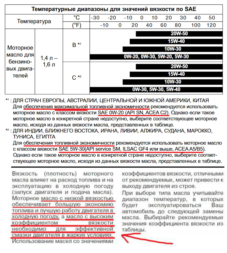

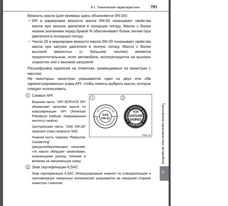

По выделенному - прям так и написано? Мануал какого года? Скан можно поглядеть?
И как уровень смазывания зависит от вязкости на прогретом моторе? При той же производительности маслонасоса. И влияет ли скорость потока масла на смазку в нагруженных узлах (например, при резком росте оборотов)? И зависит ли скорость потока масла от вязкости масла (опять же при той же производительности маслонасоса)? ;)
написано что если автомобиль эксплуатируется на высоких скоростях и с высокой нагрузкой то надо лить масло более вязкое чем 0-20. А теперь вопрос. Вес автомобиля это нагрузка? И к примеру в малолитражку льется 0-20 или в джип весом более 2-х тонн есть разница?
Конкретно про жару и вязкость нашел мануал, это написано к каждой гамме, сверху таблицы или снизу, у кого как
"Жара"-понятие сугубо относительное исходя из конкретной непереносимости- для кого то Жара- это +27градусов а для жителей экватора- это наоборот прохладно считается им жарко когда+45 в тени..... И как тут вас понимать?
почему тогда вверху в табличке 5w20 до +50??
почему в мануале не пишут, как в вазовском ограничение?
В вазовском мануале 5w30 до +25. это чётко прописано.
это выдержка из мануала?
в моём мануале нет никаких ограничений. в моём мануале 0w20 основное масло
