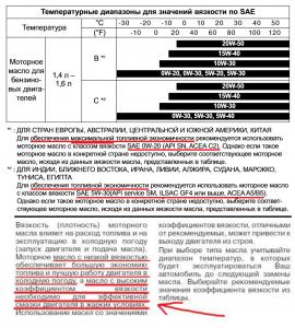

В новом мануале на новый рио это масло и значится как основное.
Обьясните, как вы читаете мануал? Оно стоит наравне с w30,с пометкой для экономии. Для ряда стран оно не прописано и вовсе. Как оно может быть основным?

Если говорить о нашей стране, то w20 нет ни в одной сервисной книжке. А пишет её именно производитель.
Как думаете при таком количестве ограничений встречающихся именно для w20 и только для w20, может ли оно быть основным?
Перечислим пометки из мануалов:
1) для максимальной экономии топлива
2) в самых жарких странах запрещено
3) не рекомендуется для длительной езды на высокой скорости (в самых первых мануалах)
4) в жарких условиях для должного уровня смазывания НЕОБХОДИМО масло с высокой вязкостью
Это масло никак не может быть основным. Просто абсолютно никак.
