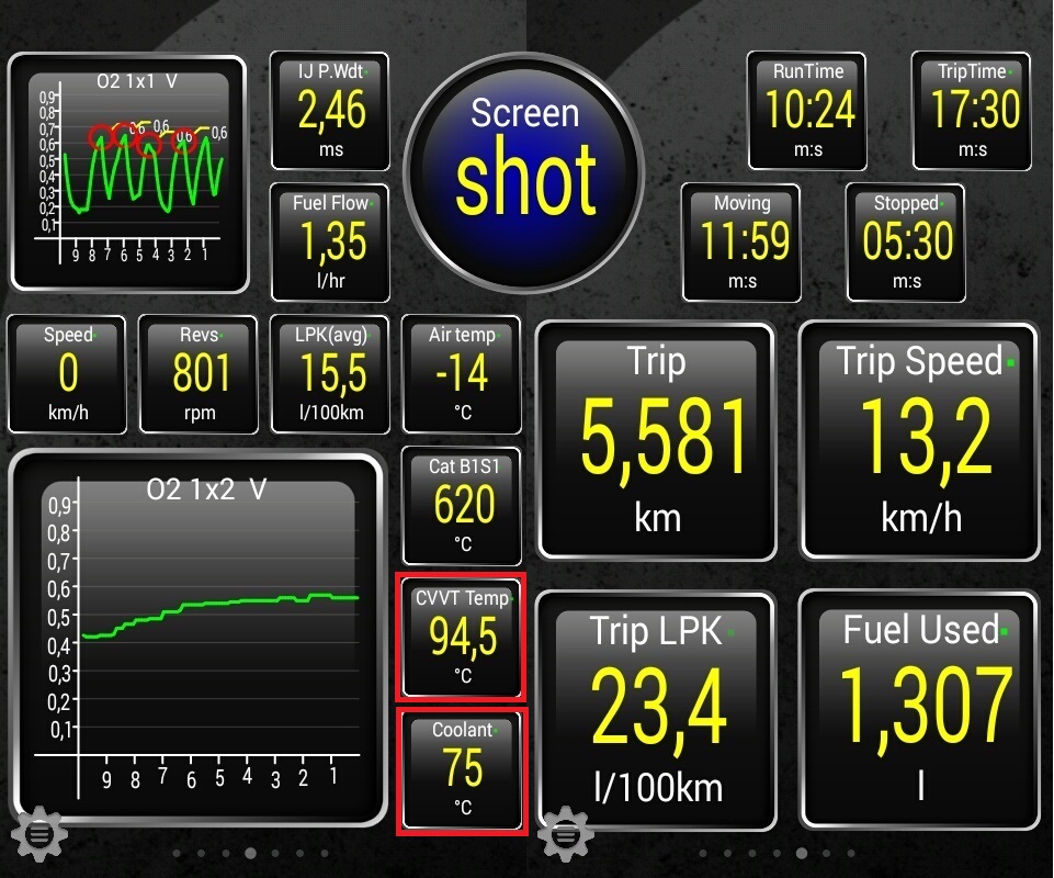

  19.01.2018 в 21:47, kokos_ сказал:
Спасибо, считаю что температура ОЖ не равно температуре масла на коротких дистанциях о.о
Температура масла меньше. Разница примерно в 5 градусов. Печка забирает много теплоты от ДВС. ОЖ прогревается до 75 гр., масло около 70 гр.
Стоит выключить печку и температура масла повышается. И становится выше температуры ОЖ.
Пример:
Подъехал к работе и несколько минут постоял с выключенной печкой.
Изменено пользователем Iлья
