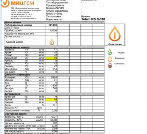

если это прекрасный анализ то тогда вот этот как вам за 12 тысяч пробега? Алюминий отмеченный он находится в самом масле в размере 12 pp. Режим трасса город 50/50
Изменено пользователем val_kaz
