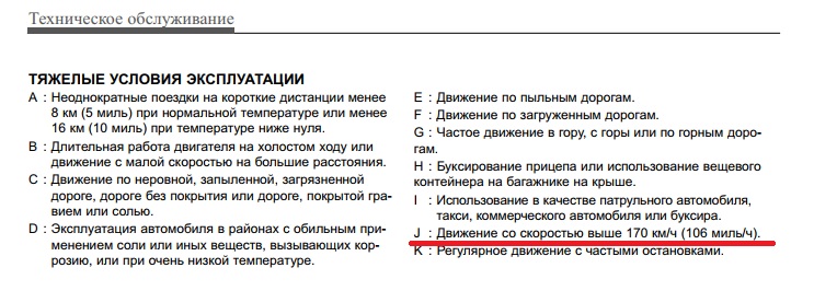

Так почитайте в книжке что производитель считает тяжелым высокоскоростным режимом:
"ДЛИТЕЛЬНАЯ езда на скоростях СВЫШЕ 170км/ч"
Кто так ездит постоянно!? Умиляет самомнение некоторых светофорных рейсеров, когда изредка стартуют со светофора раскручивая двигатель от силы до 5тыс.об
Не 170, а 110, пора вам очки приобрести.

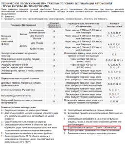

Это от совершенно другой машины мануал! Зачем вы притягиваете за уши? Для чего вы впариваете w20?

Вы бы хоть научились спорить фактами. Специально скачал мануал на новую Рио, и что мы видим?
При этом что нам говорит мануал делать при возникновении тяжелых условий эксплуатации? Всего лишь менять масло чаще и всё!
Нет никакой информации что нужно заливать масло вязче!
