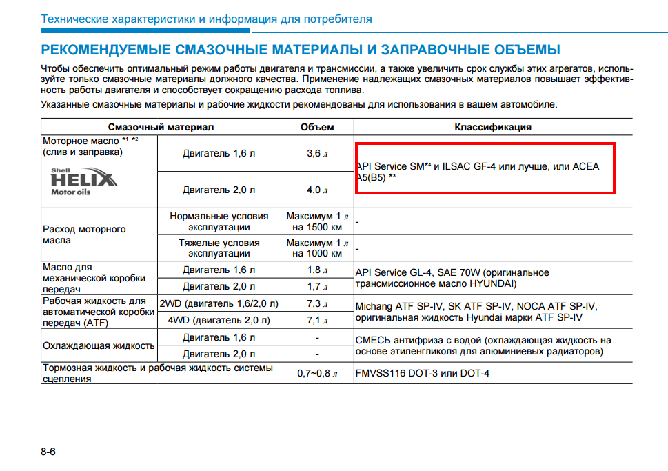

Ну а если серьезно, то судя по таблице из книжки Creta, вам рекомендован Shell Helix API SN ILSAC GF-4 или лучше ACEA A5/B5, без всяких там -"5w20 или 5w30"
В линейке Shell, только одно масло Helix Ultra 5w20, и оно API SN; ILSAC GF-5; ACEA A1/B1
Но есть в линейке масло Shell 5w30 Helix Ultra API SN; ILSAC GF-5; ACEA A5/B5
Я бы предпочел второе...

В книжке к Creta написано - API, ILSAC, или ACEA A5(B5)
Чем вам ACEA например не подходит?
