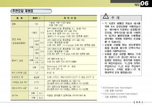

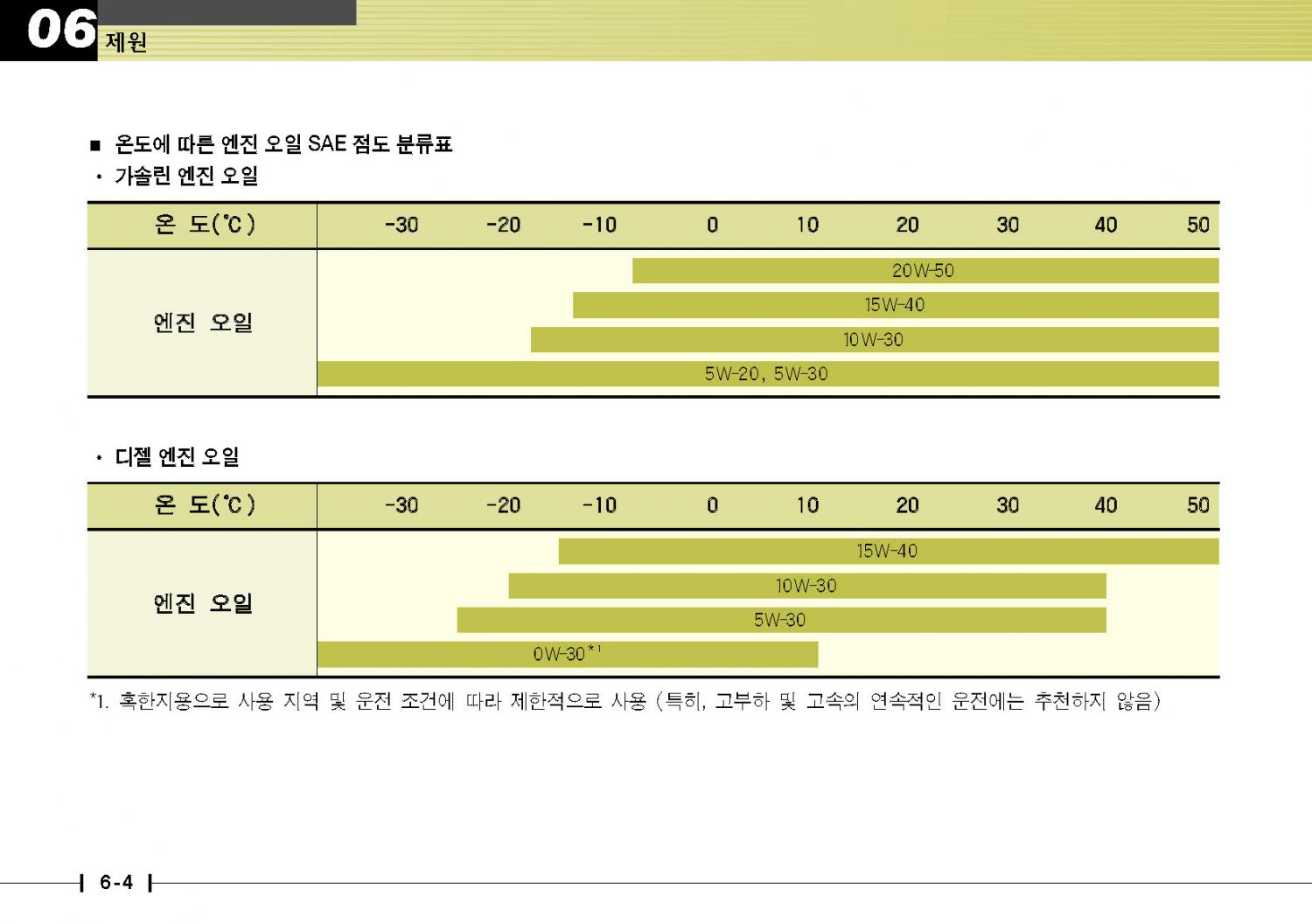

Андреас,
А эти картинки Вам знакомы?
Это к вопросу о "родных" мануалах.

  30.01.2018 в 17:55, Inzhener сказал:
Андреас,
у меня переведены, а у вас не знаю почему- вроде все машины собираемые у нас,как и ваш спортейдж идет с русифицированным мануалом.

  30.01.2018 в 18:26, Андреас сказал:
Это в продолжение темы по Логану, где Вы говорили, что надо смотреть заводские мануалы. У меня тоже переведен, только некоторые утверждают, что к нему приложили руки российские маркетологи. Я не стал размещать выдержку из корейского мануала в тему Логана.
Ещё раз хочу подчеркнуть свою мысль: некоторым не указ ни корейские, ни, так восхваляемые ими, пиндосовские мануалы, в которых 30-ка указана без ограничений, но они навяливают 20-ку, имеющую как минимум 3 оговорки. Поэтому отсылать к заводским мануалам, как минимум, бесполезно.
