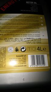

  19.02.2018 в 12:38, SadWolf сказал:
@leonid65,
Гм. Это масло должно быть типа "longlife" вроде. А сзади наклейка есть какая-нибудь? Беглое гугление показало отсутствие знаний у гугла по поводу этого брэнда- хотя и не исключено что эта марка какому-нибудь уважаемому концерну принадлежит.
Упаковка выглядит так как-будто его где-то в подвалах ашдодского порта разливают...
Не думаю , что разливают в бункерах Газы или Ашдода.С зади написанно, что производство Италия.Но по любому С3 в Гамму не не стоит заливать, а наши ОД в наглую его льют и в новые и дизельные и бензиновые и жмут всем руки и радостно желают счастливых поездок на ближайшие 20000 км
Вот засранцы!!!

@leonid65,
Вроде прояснилось. У нас есть тема небольшая про AxxonOil: http://www.oil-club.ru/forum/topic/21694-axxon-oil-xtreme/
C3 дилеры любят потому что универсальное и с высоким HTHS- сломать дизель маловязким ILSACом можно быстро, а наоборот- практически невозможно. У нас тоже ОД любили лить С3 пока Киа не подружилась с Тоталем с его HKS G-310.
