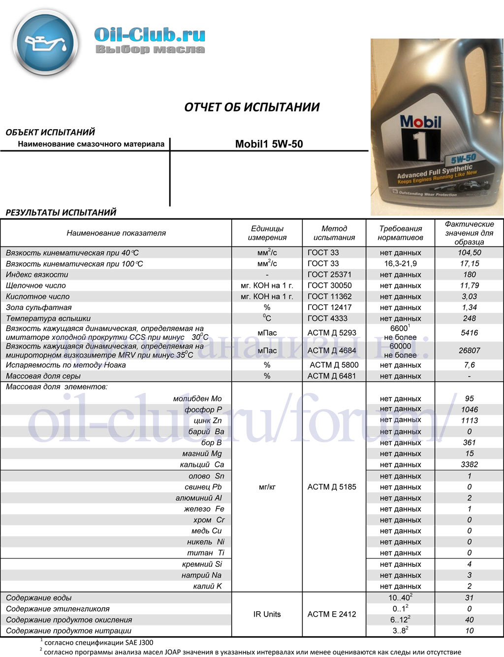

  27.02.2018 в 11:44, Silence сказал:
очевидно чтоб хоть как то улучшить защиту на таких маслах
А в этих зачем молибден? ;)
http://www.oil-club.ru/forum/uploads/monthly_10_2016/post-2-0-35011700-1476610471.jpgПолучение информации...
http://www.oil-club.ru/forum/uploads/monthly_10_2017/post-2-0-13562300-1509419443.jpgПолучение информации...
http://www.oil-club.ru/forum/uploads/monthly_03_2013/post-2-0-99649000-1364491553.jpgПолучение информации...
В ILSAC молибден не защиту улучшает, а топливную экономичность...

  Вадим_69 писал:
А в этих зачем молибден? http://www.oil-club....-1476610471.jpg http://www.oil-club....-1509419443.jpg http://www.oil-club....-1364491553.jpg   В ILSAC молибден не защиту улучшает, а топливную экономичность...
тут моливан 855?))
