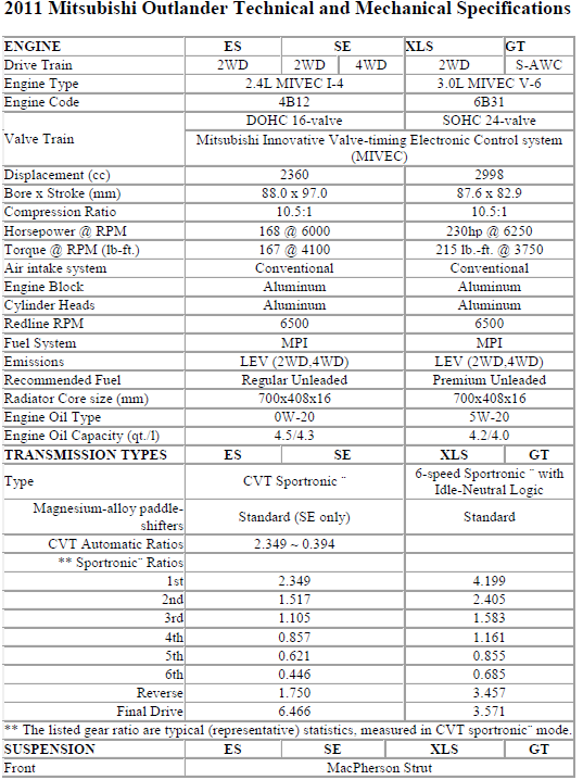

Вот п...ть не надо. Был тут уже один...
Вот амерский мануал моего авто. 2011 год
А вот 2014  2014-Outlander.pdf
А вот 2016 2016-mitsubishi-outlander-features-more-of-everything-video-photo-gallery-94045.pdf
А вот корейцы
И ещё раз советую перечитать всё, что я написал выше про режимы и температуры... А не циклиться на заветных циферках SAE на канистрах...

Вот неохота рыть с телефона корейский мануал с 30-кой. Вы его 100 раз видели, и сейчас если зайти на киа.канада, то там тоже 30-ки и даже выше присутствуют.
