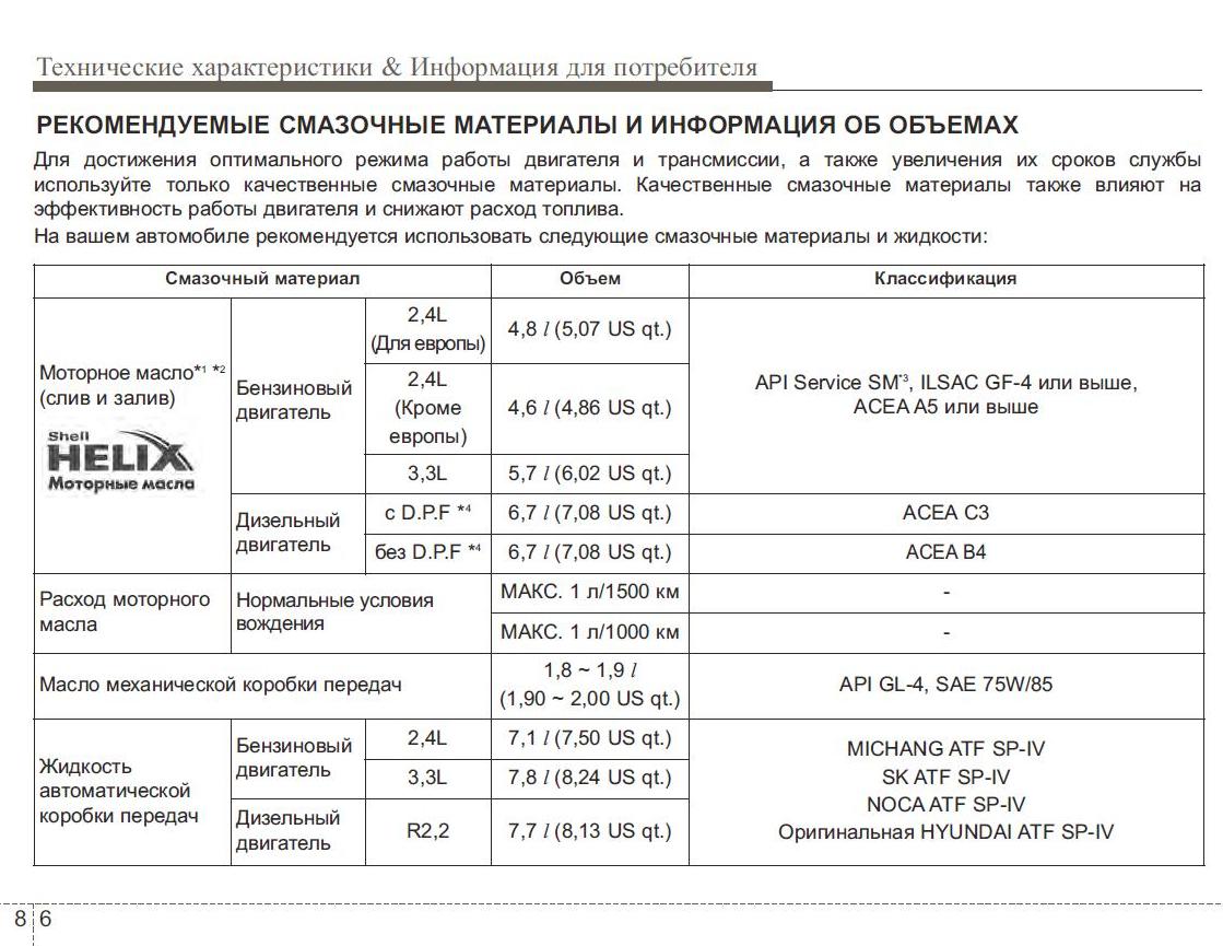

Вот вам скриншоты оригинального корейского мануала, весь диапазон от 5W-20 до 20W-50, при этом класс ILSAC GF-4 и/или API SM (тут считаю что именно условие И/ИЛИ, иначе это бред указывать в мануале ILSAC для вязкости выше 5W-30, его просто не бывает). Поэтому формально Mobil 1 ESP Formula 5W-30 под условия мануала подходит, но естественно надо понимать что это далеко не лучший выбор.
zheka64 - потрудитесь разобраться, для каких двигателей в вашем скане указаны масла АСЕА С2 и С3. :drinks:
Да и на счет "условия И/ИЛИ" вы тоже считаете неверно.
Изменено пользователем Vetall
Для GDI скорее всего
Блин, вы же уже не первый день на форуме, Что же вы гадаете на кофейной гуще....
При чем тут C2, и C3? Я о них ни слова не сказал вообще, и вообще про ACEA. Формально масло подходит по API SM. Точка.
