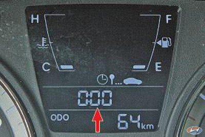

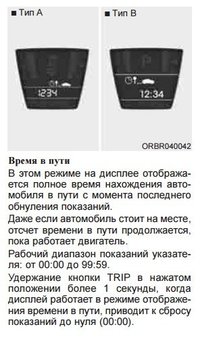

Мото час это время работы двигателя на определенных оборотах, там на картинке не счетчик мото часов!

вообще то моточас это работа двигателя на любых оборотах

Моточас, это работа двигателя на любых оборотах
Это просто РАБОТА ДВС!!!  Не зависимо от оборотов

1 моточас = 1 час работы с номинальными оборотами. Т. е. на холостых износ уменьшается, моточас - увеличивается, в поздке с хорошей нагрузкой износ увеличивается, моточас - уменьшается. Есть ещ пара методов определения моточасов. 1м/ч = 100 000 оборотов двигателя, т. е на холостых (600-700 оборотов) мы получаем 1 м/ч по износу за 2,5 - 2,7 часа работы движка, а при нагрузке (допустим 3 000 оборотов) этот же износ получаем за 33 минуты.
Вооот! Вот она истина!
Я поэтому и говорил, что в пробочных режимах с тарахтением на ХХ можно и подольше 200 часов поездить.
