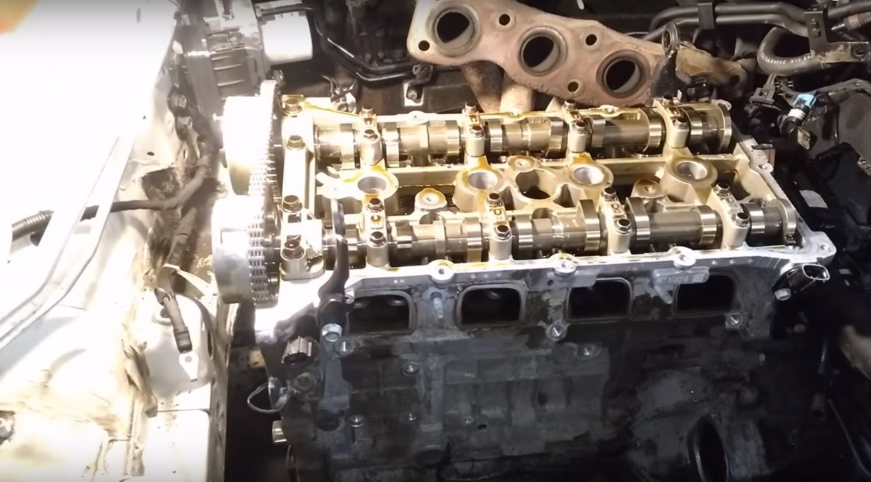

Те у кого кольца закоксованы были, при снятии клапанной крышки имели точно такой же чистый вид. Все кто меняют масло не реже 250 моточасов на любом неподдельном масле имеют хорошее состояние под клапанной крышкой. Главный показатель масла не чистота под клапанный крышкой а чистота в районе колец и поршней

А кто сказал что у него на кольцах нет закоксованности? Он фото поршней делал?.  Есть куча видео вскрытых двигателей с точно таким же читсым движком но уже с задирами и потертостями в цилиндрах. Вот к примеру фото двигателя из видео,  при дальнейшей разборки  кольца закоксованы поршни потерты, задиры в цилиндрах. Просто все хвалятся тем что совсем не важно. Пусть сфоткает цилиндры и поршня и вот это будет показательно. Понятно что частая смена масла это хорошо, но о масле судить по чистоте под клапанной крышке нельзя. То что 400 тыс проехал это конечно показательно

Истино так. Общался с ним, много спрашивал. Он лил в т.ч. дешёвый Dragon. Главное 200 часов. ну пусть будет 250, если это более-менее топовая линейка с щелочным повыше...
Всё дело в заменах. Кольца усадить можно 1-2 заменами с перекатом.
