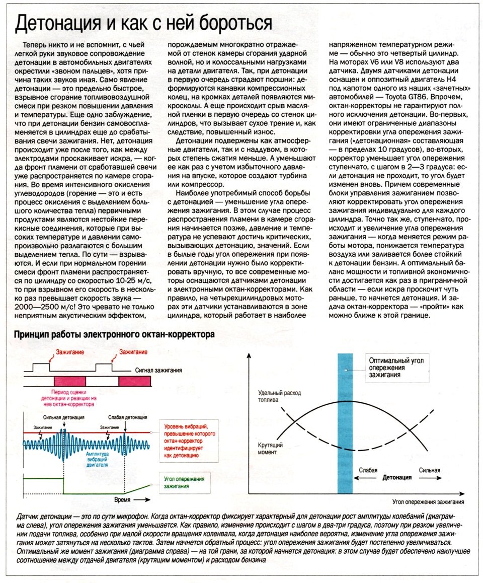

Нет такого датчика, есть датчик детонации, когда происходит детон, сигнал от него идет на мозги, которые откатывают зажигание (УОЗ).
УОЗ откатывается не до бесконечности, есть определенные параметры, т.е. УОЗ может откатить, например только на 10 град., причем все происходит не сразу, а пошагово - на несколько град., если не помогает, еще шаг вниз по УОЗ, иначе и Вы клевок бы чувствовали если сразу 10 град. по УОЗ отмотать.
Вот когда эти 10 град. выбраны, мозги уже не могут отмотать УОЗ дальше, а детонация все еще продолжается, то мы уже начинаем ее слышать, идет звон от ДВС! До этого момента все относительно безболезненно, но смотрим выводы в конце.
Это в двух словах, более полное описание процесса в статье ниже
6 часов назад, jeka сказал:
ключевое слово турбо, там и должна быть низкая степень сжатия, иначе мотор просто развалится от детонации
и разваливаются, очень много. На Субару основная болезнь моторов EJ25 турбо (особенно на СТИ) это разрушение поршневых перегородок (межкольцевые), еще детонация через поршень и шатун передается на вкладыш шатунный, их прямо плющит в запущенных случаях.
Я эту тему поднимал в теме про задиры, здесь и здесь. Нужно статистику собирать по задранным моторам (масло + бензин + режимы эксплуатации).
Собственно выводы. Считаю, что при эксплуатации на более низком октане или топливо низкого качества, особенно кто позажигать любит или любители высоких скоростей на трассе, мы имеем более высокую температуру выхлопа и поршневой соответственно.
