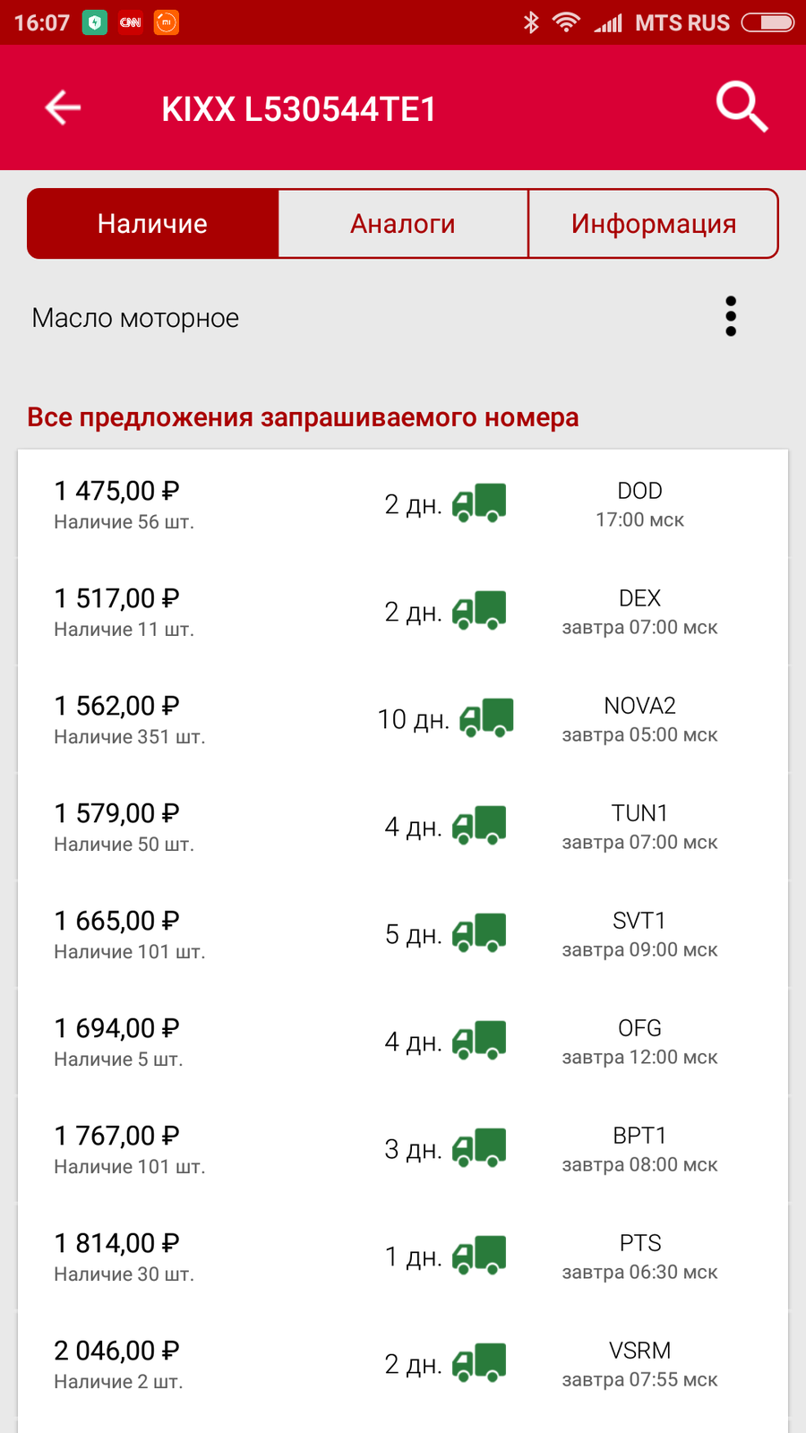

Да, опять я плохо искал и смотрел :shok:
Автодок
