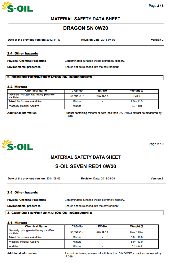

Драгон в белых канистрах - да, на Афтоне. Отработка Дрэгона на Пежо - да, Лубризоловский пакет, такой же как у СевенРеда. Т.е., ты хочешь сказать, что там будут одинаковые пакеты но на разных базах? Не соглашусь, по МСДСам там походу разные пакеты.

Нет я имел в виду, что в Dragon 0W-20 сейчас заливают то же самое, что и в Seven Red 0W-20, то есть одно масло в разных канистрах. Что и показал анализ отработки
Sportage72 однако по MSDSам есть отличие в виде Additive1 (0,1-0,5) у СевенРеда.
А так да - CAS базового масла одинаков, ИВ тоже одинаков.
Но я все равно считаю, что это разные масла.
Не, я не настаиваю и не заставляю никого... как вариант - давайте простейший элементный анализ тогда сделаем, чтобы с пакетом опрелелиться (только свежую бы партию поискать)
