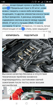

В авторевю гоняли 8 Фордов на разных маслах. Езда исключительно при 6000 оборотов в пол. Через 10000км никакого ощутимого износа, содержание хрома (кольца) вообще ноль. Масла всякие разные 30ки.
И где больше нагрузка? С утра до вечера при 6000 оборотов в пол на протяжении 10000км или дрифт выезды по 2 круга в несколько минут несколько раз в день по выходным с заменой масла через 3000км?
ну выложи список с анализами ..и не  у кого не будет вопросов.
Мне это не нужно в принципе, че то доказывать ему. Но нашел для остальных.
46 минут назад, масленкин сказал:
Screenshot_2018-08-04-01-32-14-248_com.android.chrome.thumb.png.c92e53d08510586c5210192b9707c391.png
