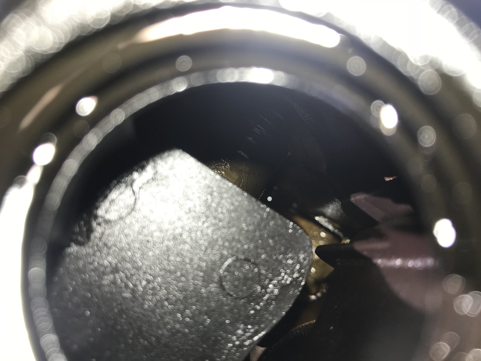

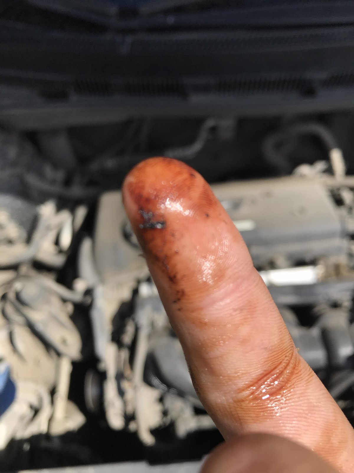

Друзья помогите советом. Автомобиль Huyndai Solaris 1.6 АКПП 2013 г.в., пробег 120000 км. Лью последние 30 тысяч масло HYUNDAI Premium LF 5W20 SM GF-4, двигатель его поджирает, замена каждые 7 тысяч, подливаю примерно 2 раза от замены до замены по 300 мл. Эксплуатация 80% трасса, 20% город. Город Новосибирск, летом до +30, зимой до -40. Фото на 6 тысячах пробега после замены. Какое масло посоветуете лить?

24 минуты назад, kosvir сказал:
Друзья помогите советом. Автомобиль Huyndai Solaris 1.6 АКПП 2013 г.в., пробег 120000 км. Лью последние 30 тысяч масло HYUNDAI Premium LF 5W20 SM GF-4, двигатель его поджирает, замена каждые 7 тысяч, подливаю примерно 2 раза от замены до замены по 300 мл. Фото на 6 тысячах пробега после замены. Какое масло посоветуете лить?
картина какая то ужасная. налета много вроде. если жрет то мож есть смысл погуще? или эксперементируй с вязкостью
я лил на новой рио, а после ее тотала на старом солярисе s-oil 5w20. щас перешёл на 10w30 profix изза жары. щас попробую 5w30 dexos1. но у меня двиг не ест масла и работает на газе.

29 минут назад, kosvir сказал:
Добрый день, этот двигатель не склонен к жору масла, у Вас, возможно, ранее указанных смен на пробегах маслах, были перекаты, возможно, подзалегли кольца,попробуйте масло с более высоким щелочным числом, например Neste 0W30 круглогодично, и не более чем на 200 м.часов пробега. Я использовал это масло, уровень был на месте.Тем более, у указанного Вами корейского масла, судя по анализам, низкотемпературные свойства не очень, и в Новосибирске зимой его использовать в -40 точно не стОит.
1 час назад, suroviy сказал:
это в смысле что б кольца отлегли?
Это чтобы г..но и лак пробовать отмыть и на -40 на желированном масле авто не заводить.
