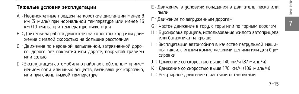

  11.08.2018 в 18:59, kokos_ сказал:
RobocopПонятие "тяжелые условия" слишком расплывчаты.
Раскрыть
где-то читал полный перечень тяжелых условий: использование в спорте, в качестве патрульного авто, длительная работа на хх, езда более 50% времени на высоких скоростях, езда при высоких либо низких температурах, низкое качество топлива, использование прицепа, горная местность, условия бездорожья. Больше не помню.
  11.08.2018 в 19:11, Silence сказал:
Robocop отличная история. Естественно фактов повышенного износа вызванного 20 вязкостью в движках, где рекомендуется такая вязкость, не будет?  Понятие "тяжелые условия" слишком расплывчаты.
Раскрыть
Да все вроде там понятно, как раз такие условия у нас и есть.
А если масло менять каждые  3-5 тыс.км то естественно и никакого повышенного износа не будет.
